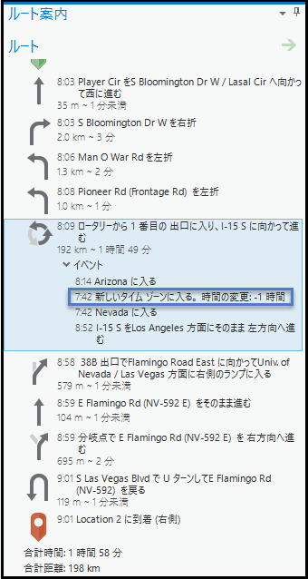

ルート案内
ネットワークにタイム ゾーン属性がある場合、ルート上でタイム ゾーンが変わったことがルート案内で運転手に通知されます。
ルート案内にタイム ゾーンの変更が表示されます
このルート案内は、午前 8:38 に車両がタイム ゾーン境界を越えることを示しており、これは新しいタイム ゾーンでは午前 7:38 です。 ルート案内で、運転手に 1 時間の時差があることが通知されます。

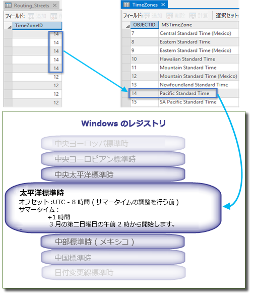

次の概念図は、この構成の仕組みの概要を示したものです。 エッジ ソース フィーチャクラスの TimeZoneID フィールドは、そのフィーチャが属しているタイム ゾーンを示します。 TimeZoneID フィールドの値は、タイム ゾーン テーブルへの外部キーです。タイム ゾーン テーブルは、ネットワーク データセットと同じワークスペース内に存在し、ネットワークに関連するタイム ゾーンのリストが格納されています。 タイム ゾーン テーブルの MSTimeZone フィールドも外部キーですが、これは、Windows のレジストリのエントリが対象です (識別子や外部キーとしては、整数値のほうが一般的ですが、レジストリは、タイム ゾーンを識別するためにテキストを使用します)。このレジストリは、UTC オフセットとサマー タイム期間に関する情報を Network Analyst に提供します。
ネットワーク データセットのタイム ゾーンの概念
TimeZoneID フィールドの値が 14 のストリートがハイライト表示され、タイム ゾーン テーブルの Pacific Standard Time レコードに関連付けられています。 さらに MSTimeZone の値が、これらのストリートをレジストリの Pacific Standard Time キーに関連付けます。 これらの関連付けにより、Network Analyst は、これらのストリートが 11 月から 3 月までは 8 時間、3 月から 11 月までは 7 時間の UTC オフセットを持つことを確認できます。

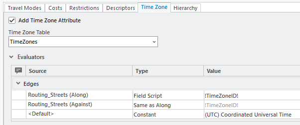

  10. [エバリュエーター] セクションで、ネットワーク内のエッジ ソースの [順方向] で、 [フィールド スクリプト] エバリュエーターを使用するように、 [タイプ] 列を設定します。 エッジ ソースの [逆方向] の設定は、 [順方向と同じ] のままにします。
  11. [エバリュエーター] セクションの [値] 列で、前の手順で [フィールド スクリプト] に設定した行の値を、フィーチャのタイム ゾーンを示すエッジ ソース フィールドの名前に設定します。 たとえば、ソース フィーチャクラスが TimeZoneID という名前のフィールドを使用して、タイム ゾーン テーブルの適切な行を参照している場合、この値を「 !TimeZoneID! 」に設定することで、エバリュエーターがこのフィールドを使用するように構成します。
    エバリュエーターの割り当ての詳細
    エバリュエーターの詳細
    フィールド スクリプト エバリュエーターを使用したタイム ゾーン属性の構成のスクリーンショット
    このネットワーク データセットのタイム ゾーン属性は、 TimeZones という名前のタイム ゾーン テーブルと、 Routing_Streets エッジ ソースの TimeZoneID という名前のフィールドを参照するフィールド スクリプト エバリュエーターを使用して構成されています。

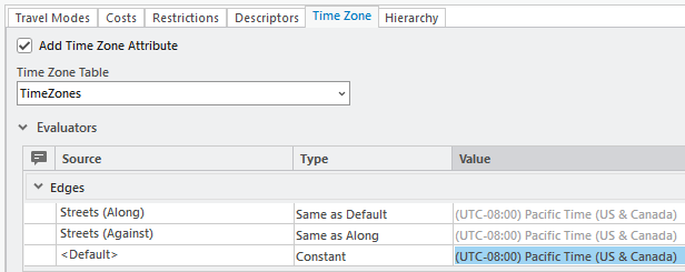

  8. [エバリュエーター] セクションで、 [ソース] 列のラベルが「 <デフォルト> 」である行の [タイプ] 列で、 [定数] エバリュエーターが構成され、 [値] 列にネットワーク データセットに必要なタイム ゾーンの表示名が表示されていることを確認します。 ネットワーク内のエッジ ソースの [順方向] の設定は、 [デフォルトと同じ] のままにし、エッジ ソースの [逆方向] の設定は、 [順方向と同じ] のままにします。
    このタイム ゾーン テーブルには、行が 1 つしかないため、ネットワーク データセットのデフォルトのタイム ゾーンとして、この行が自動的に選択されます。
    定数エバリュエーターを使用したタイム ゾーン属性の構成のスクリーンショット
    このネットワーク データセットのタイム ゾーン属性は、 TimeZones という名前のタイム ゾーン テーブルと、特定のタイム ゾーンにハードコードされた定数エバリュエーターを使用して構成されています。 すべてのエッジが同じタイム ゾーン内にあるため、エッジ ソースは、デフォルトのエッジ エバリュエーターを使用します。
