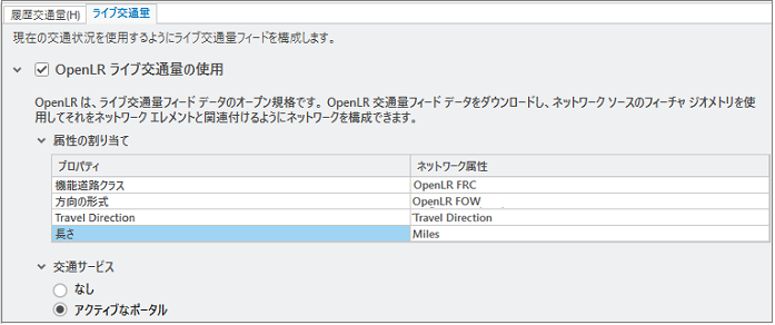

  1. ネットワーク データセット プロパティ ダイアログ ボックスを開き、交通量 > ライブ交通量 をクリックします。
  2. OpenLR ライブ交通量の使用 チェックボックスをオンにして、ライブ交通量をサポートするネットワーク データセットで構成できる OpenLR プロパティを表示します。
  3. OpenLR プロパティを、下表のように、対応するネットワーク データセット属性にマッピングします。

  4. アクティブなポータルが、ライブ交通量を使用して構成されていることを確認します。
    1. アクティブなポータルが ArcGIS Online の場合は、ArcGIS Online サブスクリプションのライブ交通量エクステンションを有効にします。 ライブ交通量エクステンションを有効にするには、Esri カスタマー サービス にお問い合わせください。
    2. アクティブなポータルが ArcGIS Enterprise の場合は、エンタープライズ ポータルで交通量データ サービスを構成します。 交通量データ サービスを作成するには、ライブ交通量エクステンションを含む ArcGIS Online サブスクリプションの認証情報を入力します。
  5. アクティブなポータル ボタンをクリックし、OK をクリックして、変更内容を適用します。
    OpenLR ライブ交通量が構成され、ネットワーク解析の実行中に使用する準備が整いました。

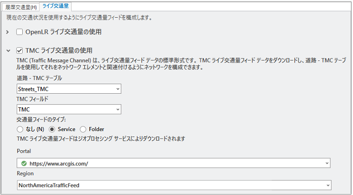

TMC ライブ交通量 チェックボックスをオンにして、ライブ交通量をサポートするネットワーク データセットに構成できる TMC プロパティを表示します。
TMC ライブ交通量

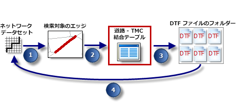

ネットワーク データセットは、DTF (Dynamic Traffic Format) ファイルからライブ走行速度を読み取り、TMC (Traffic Message Channel) コードを使用して、速度をエッジに関連付けます。 TMC コードは、交通量データ プロバイダーをはじめとする、さまざまな組織でサポートされている標準的な一意の識別子です。 次の図とその下の解説は、このプロセスを説明しています:
ジェネラライズされたライブ交通量
  1. ネットワーク データセットが、あるエッジの現在の移動時間を検索します。 これは、ネットワーク解析レイヤーの解析中、または交通量のマップへの描画中に発生します。
  2. 識別用のソース フィーチャ情報 (ソース フィーチャクラス、ソース フィーチャ、From-To 位置および To-From 位置) を使用して、1 つ以上の TMC 値が検索されます。 この検索は、ネットワークが最後に構築された時点のストリート - TMC テーブルに格納していた情報を使って行われます。 ストリート - TMC テーブルは、ストリートを TMC コードに関連付けます。
    詳細:
    図中のストリート - TMC 結合テーブルの回りの赤い枠は、かなり単純化した図をハイライトしています。 ネットワーク データセットは、検索処理中に結合テーブルを直接参照しません。直接参照すると、時間がかかりすぎるためです。 処理を速くするために、結合テーブルの情報は、構築時にネットワーク データセットに取り込まれ、内部で参照されます。 そのため、ストリート - TMC テーブルを変更しても、ネットワークが再構築されるまで、ネットワークには取り込まれません。
  3. ネットワーク データセットは、DTF ファイル (ネットワーク データセット用に設計されたバイナリー ファイル) を検索して、移動速度の情報を読み取ります。 ライブ交通量 タブで、フォルダー オプションの参照ボタンをクリックして、ダウンロードした DTF ファイルが存在するフォルダーを指定するか、サービス オプションを使用して、ArcGIS Online または ArcGIS Online へのプロキシーを含む ArcGIS Enterprise ポータルのライブ交通量フィードを使用できます。
    各 DTF ファイルには、有効な時間範囲が示され、TMC および特定の時間に対応する各 TMC の移動速度が格納されています。 エッジを検索する時間と日付が、DTF ファイルの有効な時間範囲内にある場合のみ、ネットワーク データセットは、DTF ファイルを開きます。 多くの場合、複数の DTF ファイルの有効な時間範囲が検索した時刻に該当します。 これは、ライブ交通量に今後 12 時間などの特定の深度の交通量予測が含まれている場合に発生します。 検索した時間に対して複数の有効なファイルが存在する場合は、検索した時間の直前に作成されたファイルが開きます。
    詳細:
    1 回の解析につき、1 つの DTF ファイルしか開きません。 つまり、有効なファイルが複数存在する場合でも、その解析プロセスの期間を通じて使用されるファイルは 1 つだけです。 解析でエッジに対して、ファイルの時間範囲外の日時が検索されたときは、常に代わりに履歴交通量テーブルから移動時間の取得が試みられます。
  4. DTF ファイルが開いた後は、TMC とそれに関連付けられている移動速度が検索対象のエッジの長さと組み合わされて、実際の移動時間が決定されます。

    履歴交通量 と ライブ交通量 の 2 つのタブが表示されます。 ただし、使用しているネットワーク データセットが作成された時点で交通量をサポートするよう構成されていない場合、これらのタブは利用できません。
  3. ライブ交通量 タブをクリックして、TMC ライブ交通量の使用 チェックボックスをオンにします。
  4. ストリート - TMC テーブル ドロップダウン リストから、ストリート - TMC テーブルを選択します。
    ジオデータベースに有効なストリート - TMC テーブル候補がない場合、ドロップダウン リストは空になります。
    交通量フィードから作成された DTF ファイルは、TMC コードによる移動速度情報を格納します。 ストリート - TMC テーブルは、移動速度をネットワーク エッジにリンクできるように、TMC コードをストリート セグメントまたはストリート セグメントのサブセクションに関連付けます。 ストリート - TMC テーブルは、データ ベンダーから取得したネットワーク データに含まれる場合もあります。
    ストリート - TMC テーブルのスキーマと属性の詳細
  5. TMC ドロップダウン リストから、TMC コードを格納しているストリート - TMC テーブル内のフィールドを選択します。
  6. ライブ交通量フィードに使用するソースに応じて、サービス または フォルダー のオプションから選択します。
    フォルダーへのパスには、ローカル ファイル システム パスまたは UNC パスを使用できます。

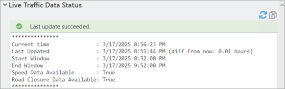

ライブ交通量データのステータス
ライブ交通量データの構成が正常に完了し、交通量データが更新されたかどうかを確認するには、次の手順を実行します。
  2. ネットワーク データセットの構成に応じて、次のいずれかが表示されます。
    1. ライブ交通量データのステータス セクションで、ネットワーク データセットが OpenLR ライブ交通量を使用して構成されている場合は、最終更新が成功しました と表示されます。
      OpenLR ライブ交通量を使用して構成されているネットワーク データセット
    2. ネットワーク データセットが TMC ライブ交通量を使用して構成されている場合は、ライブ交通量ソース: TMC と表示されます。
      TMC ライブ交通量を使用して構成されているネットワーク データセット
  3. ライブ交通量データのステータスの更新 ボタン をクリックすると、ライブ交通量データの最新ステータスを取得できます。
    注意:
    この更新では交通量データは更新されず、ステータスのみが更新されます。
