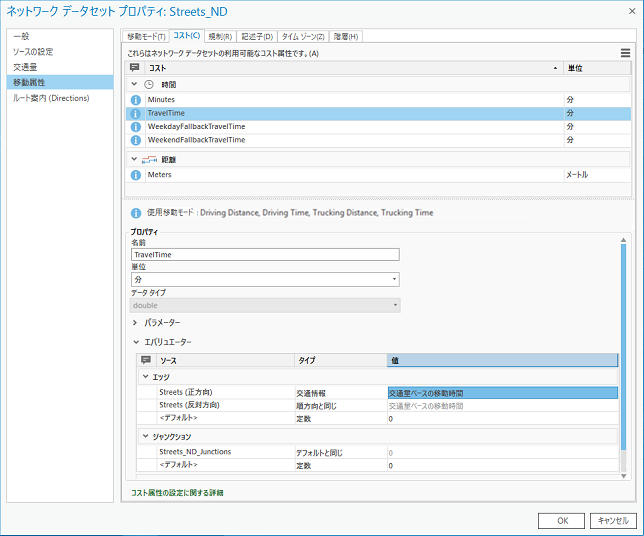

次のスクリーン ショットは、時間ベースのコスト属性 (TravelTime) と、Streets エッジ ソースに割り当てられた交通量エバリュエーターを示しています。
エバリュエーター タイプが交通量に設定された、時間ベースのコスト属性

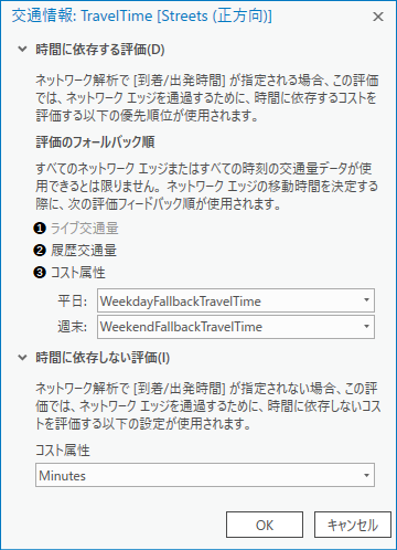

エバリュエーターの [値] セルにある [交通量設定] ボタンをクリックして、交通量エバリュエーター構成ダイアログ ボックスを開きます。 ダイアログ ボックスには、交通量エバリュエーター コストの決定方法が表示されます。
交通量エバリュエーター コストの決定方法を示す交通量エバリュエーター構成ダイアログボックス
解析で到着時間または出発時間が指定される場合、 [TravelTime] 属性は時間に依存する評価を使用します。 [時間に依存する評価] セクションには、Network Analyst が移動時間を決定する順序が表示されます。 最初は、「 ライブ交通量 」データが構成済みで、DTF ファイルが特定の日時に特定のエッジで利用できる場合は、ライブ交通量データが使用されます。 ライブ交通量の検索が失敗すると、エバリュエーターは「 履歴交通量 」を代わりに使用し、 [プロファイル テーブル] と [道路 - プロファイル テーブル] を検索して、指定された日のセグメントの交通量を表すプロファイルを探します。 プロファイルが見つかった場合は、乗数 ([プロファイル テーブル]) と道路 - 交通量プロファイル結合テーブルの [フリーフロー移動時間フィールド] または [フリーフロー移動速度フィールド] を使用して、履歴移動時間が計算されます。 ただし、セグメントが特定の日のプロファイルを持たない場合や、クエリされた時間がプロファイル時間範囲外の場合、エバリュエーターは平日または週末の代替属性を使用して移動時間を計算します。
[時間に依存する評価] セクションの代替コスト属性は平日と週末に分割され、詳細な交通量情報が使用できない場合に曜日カテゴリに依存した移動時間を取得することができます。 ただし、 [平日] と [週末] に固有の移動時間を持っていない場合は、平日と週末の両方に同じコスト属性 (たとえば属性 [Minutes]) を使用することができます。
エッジ交通量エバリュエーターは、時間に依存しないコスト属性も参照します。 この場合の「時間に依存しない」とは、時刻または曜日によってネットワーク属性の移動時間が変化しない、という意味です。 つまり、ネットワーク エレメントの移動時間が変化せず、1 日あるいは 1 週間を通して一定であることを意味します。 エッジ交通量エバリュエーターでは、解析に到着時間と出発時間が指定されていない場合に、時間に依存しない属性が使用されます。時間に依存しない属性は、ルート解析レイヤーまたは配車ルート解析レイヤーでネットワーク ロケーションを順序付けるときにも使用されます。 ネットワーク ロケーションの順序は交通量データでは最適化されませんが、ネットワーク ロケーション間のルートは最適化されます。 この例では、時間に依存しない評価コスト属性は [Minutes] です。
