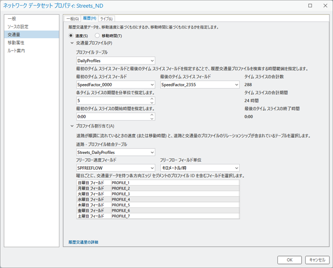

履歴交通量属性のプロパティ
履歴交通量 タブには、履歴交通量をサポートするネットワーク データセットに構成できるプロパティが表示されます。
履歴交通量 タブ
  • 速度 - 履歴交通量データが速度ベースの場合は 速度 を選択します。
  • 移動時間 - 履歴交通量データが時間ベースの場合は 移動時間 を選択します。
  • 交通量プロファイル - 以下のテーブルを使用して 交通量プロファイル テーブルのプロパティを設定します:

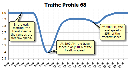

その日の観測が終わったら、交通量プロファイルのテーブルを参照し、1 日を通して観測された相対速度の変動に最も合致するプロファイルを選択する必要があります。
セグメントの月曜日の移動時間を表す交通量プロファイル 68 (下のグラフにプロット) を選択します。
グラフにプロットされた観測値
交通量プロファイル 68 は、相対的な移動速度が道路セグメントで観測された移動速度と似ていることから選ばれています。

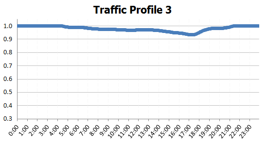

セグメントの土曜日と日曜日の交通量は少なく安定しているので、週末の移動時間を表すために交通量プロファイル 3 (下記参照) 選択します。
道路セグメントの週末の移動速度に合った交通量プロファイル

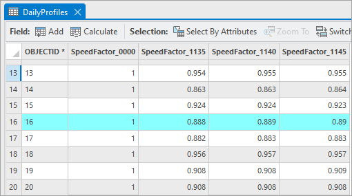

交通量プロファイル テーブル内の各レコードには、一意の識別子と、1 日のさまざまな時刻のフリーフロー スケール係数を格納するための複数のフィールドがあります。 1 日の時間は時間間隔、つまりタイム スライスに分割されます。これらは同じ長さでなければならず、したがって 24 時間を等間隔に分割します。 たとえば、タイム スライスが 5 分の場合、288 フィールドになります (12:00–12:05 a.m. が 1 フィールド、12:05–12:10 a.m. が次の 1 フィールド、以下同様)。
Network Analyst のチュートリアル データにあるサンフランシスコのジオデータベースには、5 分単位のタイムスライスで 1 日をカバーするプロファイルがあります。 SpeedFactor_0000 フィールドには、0 時から 12:05 a.m. までのフリーフロー スケール係数が含まれています。 SpeedFactor_1140 フィールドには、11:40 a.m. から 11:45 a.m. までの乗数が含まれています。 道路フィーチャがプロファイルに関連している場合は、任意の時刻の予想移動時間を取得できます。 たとえば、道路がプロファイル 16 に関連している場合 (以下の図を参照)、道路のフリーフロー移動時間とプロファイルの SpeedFactor_1140 値 (0.889) を乗算して、11:41 a.m. の予想移動時間を算出できます。
プロファイル テーブルからの抜粋

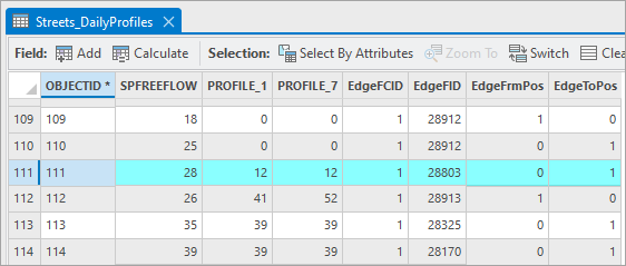

Streets-Profiles テーブルの例として、以下のスクリーンショットにある Streets_DailyProfiles という名前のテーブルがあります。 フィールド PROFILE_1 は日曜日プロファイル フィールドを表し、PROFILE_7 は土曜日プロファイル フィールドを表します。PROFILE_2 から PROFILE_6 (表示されていません) は月曜日から金曜日のプロファイル フィールドを表します。
選択されたレコード (オブジェクト ID 111) は、週の各曜日のプロファイルと、オブジェクト ID が 28803 の道路フィーチャの進行方向の車線を関連付けます。 道路の進行方向は、EdgeFrmPos と EdgeToPos の値 (それぞれ 0 と 1) で識別されます。 交通量プロファイル 12 は、12 が PROFILE_1 と PROFILE_7 のフィールドの値であるため、日曜日と土曜日の進行方向車線を表します。 SPFREEFLOW フィールドは、フリーフロー条件下での進行方向車線の移動速度を示します。
最初のレコード (オブジェクト ID 109) は、道路セグメントの進行方向のプロファイルを保存し、2 番目のレコード (オブジェクト ID 110) は同じ道路セグメントの反対車線のプロファイルを保存します。 これは同一の EdgeFCID と EdgeFID の値、逆の EdgeFrmpPos と EdgeToPos の値から推測されます。 日曜日と土曜日のプロファイル フィールド値がゼロであることに注目してください。 つまり、その日に関してデータが収集されなかった、あるいはプロファイルが選択されなかったことを意味します。 そのエッジについて土曜日または日曜日の履歴移動時間を評価する場合、評価者はエッジ交通量エバリュエーターで定義された二次コスト属性に切り替える必要があります。

以下の手順で、ネットワークの履歴交通量設定を変更します。
  1. ネットワーク データセット プロパティ ダイアログ ボックスを開きます。
    ネットワーク データセット プロパティ ダイアログ ボックスを開く方法の詳細
  2. 交通量 をクリックします。
    履歴交通量 と ライブ交通量 の 2 つのタブが表示されます。 ただし、使用しているネットワーク データセットが作成された時点で交通量をサポートするよう構成されていない場合、これらのタブは利用できません。
  3. 履歴交通量 タブをクリックします。
  4. 履歴交通量データを、移動速度に基づくものにするか、移動時間に基づくものにするかを指定します。
    移動時間に基づく交通量プロファイルは 1 またはそれ以上の値が必要です。1 はフリーフロー時間を表し、それより大きいスケール係数はより長い移動時間を示すからです。 一方、プロファイルが移動速度に基づく場合は、縮尺係数を 0 ~ 1 の間にする必要があります。1 は順調な走行速度を示します。 スケール係数がゼロに近づくと、速度もゼロに近づきます。
  5. 交通量プロファイル セクションでプロパティを設定します。
    交通量プロファイル テーブルのプロパティの詳細
  6. プロファイル割り当て セクションでプロパティを設定します。
    プロファイル割り当てプロパティの詳細
  7. OK をクリックします。
    変更はネットワーク データセットに保存されます。
