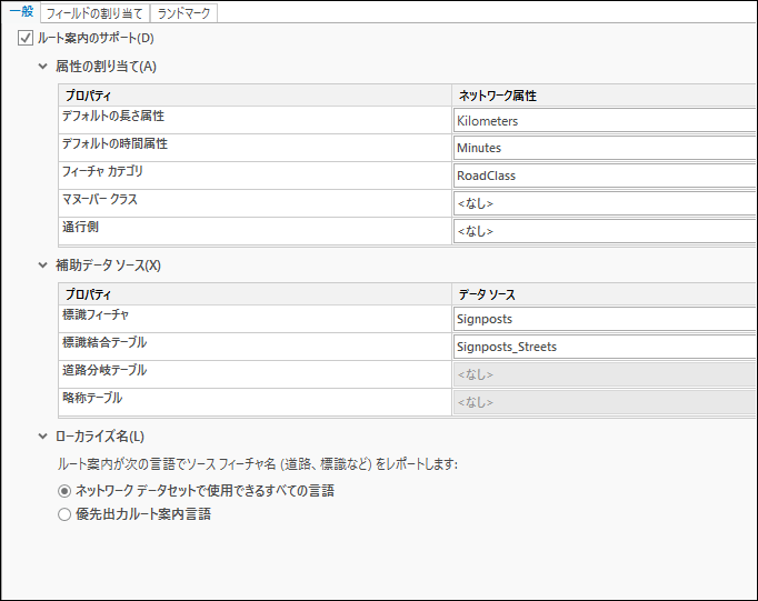

一般
ルート案内の表示に使用する単位や道路の識別に使用するフィールドは、 [一般] タブで変更できます。
ルート案内の表示に使用する単位や道路の識別に使用するフィールドは一般タブで変更します
属性の割り当て
[属性の割り当て] には、次のオプションを使用できます。
  • [デフォルトの長さ属性] - ルート案内の対象となるルートの各セグメントの長さを計算します。 長さ属性には、任意のコスト属性を選択できます。 ArcGIS は自動的にネットワーク属性を検索し、関連コスト属性の割り当てを試みます。
  • [デフォルトの時間属性] - ルート案内の表示時に各セグメントの通過に要する時間を計算します。
  • [フィーチャ カテゴリー] はさまざまな道路とその他の線形フィーチャの種類に対して特定のルート案内を提供します。 これは整数型の記述子属性で、以下の値をとります。

  • [マヌーバー クラス] - 道路の交差点の内側にある、または隣接する小規模な接続道路への運転方向を識別します。 これは整数型の記述子属性で、以下の表に示す値をとります。

  • [通行側] - 車両が、その地域では通常、道路のどちら側を走るかを示します。 たとえば、カナダの道路の場合、車両は右側を走り、オーストラリアの道路の場合、車両は左側を走ります。 このプロパティを設定すると、車両が道路のどちら側を走るかに依存して出力されるルート案内を改善することができます (たとえば、回り道を通って反時計回りに移動するのに対して、時計回りに移動します)。また、冗長と見なされる分岐点の指示が非表示になります。 道路セグメントの通行側は、次のドメイン値に該当する整数値として表されます。
    • 0 - 未指定/未定義の通行側
    • 1 - 右側通行
    • 2 - 左側通行
補助データ ソース
補助データ ソースは次のとおりです:
  • [標識フィーチャ] と [標識結合テーブル] - 運転者がルートに沿って移動する際に、通常、目にする高速道路の標識のテキストを提供します。 この高速道路の標識のテキストには、通常、出口番号、道路名、およびその道路の先にある目的地が含まれています。 このテキストは、ナビゲーションを助けるためにルート案内のテキストに組み込まれ、たとえば「 ランプに入り、US-59 N をスプリングフィールド方面に進む 」のように表示されます。
    [標識] フィーチャクラスおよび 「 標識結合テーブル 」の詳細
  • [道路分岐テーブル] - 道路が分岐するルート案内指示を明示的に配置できるエッジのペア (EdgeFCID/FID/FrmPos/ToPos) を特定します。
    [道路分岐] テーブルの詳細
  • [略称テーブル] - 音声ガイダンスのために方向および道路タイプの略語を拡張表記する方法に関するルールを含みます。
    [略称テーブル] の詳細
ローカライズ名
このセクションでは、選択した言語または利用可能な言語すべてでソース フィーチャ名 (道路、標識など) が案内されるように、出力ルート案内言語を選択できます。 使用できるオプションは次のとおりです:
  • ネットワーク データセットで使用できるすべての言語
  • 優先出力ルート案内言語
[優先出力ルート案内言語] オプションを選択する前に、 [フィールドの割り当て] タブの [言語] プロパティをエッジ ソースのプライマリー名および代替名用に設定します。 データの言語フィールドの要件については、下記の「 プライマリー名および代替名 」セクションを確認してください。
