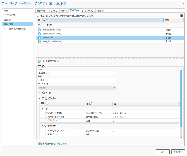

プロパティ
[記述子] タブでは、ネットワーク データセットで使用可能な記述子属性と、選択した記述子に関連付けられたプロパティが表示されます。
[プロパティ] セクションには、選択された記述子の構成方法が表示されます。 記述子属性に関連付けられたメタデータと、パラメーターおよびエバリュエーターの構成方法に関する詳細が表示されます。
記述子は、移動属性の下のネットワーク データセット プロパティに表示されます。
以下に、記述子属性プロパティを示します。

記述子属性の作成
記述子属性を作成するには、次の手順を実行します。
  1. [ネットワーク データセット プロパティ] ダイアログ ボックスで ネットワーク属性にアクセス します。
  2. [記述子] タブをクリックします。
  3. ダイアログ ボックスの右上隅にある [オプション] ボタン メニュー をクリックします。
  4. メニューの [新規] ボタン 加算 をクリックするか、 Ctrl + N キーを押します。
    [記述子] セクションに新しい行が追加されます。
  5. [プロパティ] セクションの [名前] フィールドに新しい記述子属性の名前を入力します。
  6. [単位] ドロップダウン リストから単位を選択します。 記述子属性が時間ベースの場合は、利用可能な時間単位のいずれかを選択します。 記述子属性が距離ベースの場合は、距離ベースの単位を選択します。 記述子属性が速度ベースの場合は、速度ベースの単位を選択します。 それ以外の場合は、 [その他] を選択します。
  7. 必要に応じて、 [パラメーター] セクションを展開して新しいパラメーターを追加します。
    パラメーター作成の詳細
    パラメーターの詳細
  8. [エバリュエーター] セクションで、エバリュエーターをソース フィーチャに割り当てます。
    エバリュエーターの割り当ての詳細
    エバリュエーターの詳細
  9. [OK] をクリックします。
    記述子属性がネットワーク データセットに保存されます。
