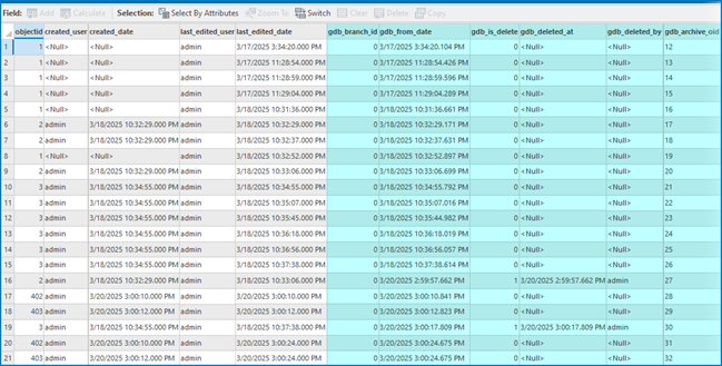

すべての編集 (挿入、更新、削除) を管理するために、ブランチ バージョン対応のフィーチャクラスまたはテーブルのビジネス テーブルに次の 6 つの特定のシステム フィールドが追加されます:
  • GDB_BRANCH_ID - 編集が行われたバージョンを識別します。
  • GDB_FROM_DATE - 編集が行われた正確な日時を記録します。
  • GDB_IS_DELETE - フィーチャが削除されたかどうかをバイナリー値 (削除されていない場合は 0、削除された場合は 1 または 2) を使用して示します。
  • GDB_DELETED_AT - フィーチャが削除された日時を記録します。
  • GDB_DELETED_BY - フィーチャを削除したユーザーを記録します。
  • GDB_ARCHIVE_OID - テーブル内の各行を一意に識別し、すべての編集を個別の ID で追跡します。
ブランチ バージョニングのアーカイブ履歴フィールド
注意:
フィーチャクラスまたはテーブルに GDB_DELETED_AT および GDB_DELETED_BY フィールドが追加され、これによって削除の追跡が可能になります。これは、標準の編集情報の記録フィールドと併用されます。
