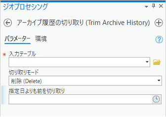

  1. ArcGIS Pro の ジオプロセシング ウィンドウで、アーカイブ履歴の切り取りジオプロセシング ツールを探します。
    アーカイブ履歴の切り取り ダイアログ ボックスが表示されます。
  2. 参照ボタンを使用して、アーカイブされた行を削除するバージョン非対応アーカイブ データセットを入力テーブルに追加します。 ドロップダウン メニューを使用して、マップにある履歴管理が有効なバージョン非対応データセットを追加することができます。

  3. 切り取りモード に 削除 を選択して、アーカイブ履歴を切り取ります。

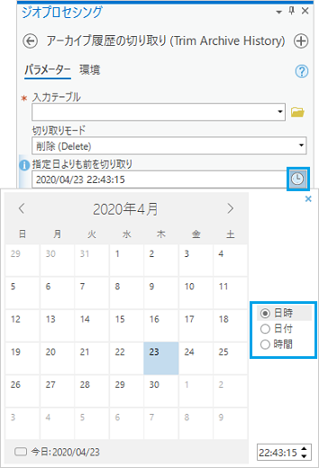

  4. 必要に応じて 指定日よりも前を切り取り に値を入力します。 次のオプションを利用できます:
    指定日よりも前を切り取りオプションが指定されたアーカイブ履歴の切り取りツール
    • 指定日よりも前を切り取り パラメーターを空白のままにすると、ツールはリタイアされたすべての行を削除しようとします。いずれかの行が、それらの行を同期処理していないレプリカによって参照されている場合、削除は行われません。
    • 指定日よりも前を切り取り パラメーターに値が入力されている場合、ツールは入力値より古いリタイアされた行を削除しようとします。 リタイアされた行が、それらの行を同期処理していないレプリカによって参照されている場合は、指定日よりも前を切り取りにより古い日付を入力するか、レプリカの登録を解除する必要があります。
    注意:
    バージョン非対応データの履歴管理では、UTC を使用して時間を表示します。したがって 指定日よりも前を切り取り の値も UTC タイム スタンプ形式でなければなりません。
    たとえば、フィーチャが 2020 年 4 月 24 日の 3:30 p.m. (EDT) に作成された場合、GDB_FROM_DATE フィールドには「2020-04-24 19:30:00」と記録されます。この日時は UTC で表された編集日時であり、コンピューターの日付と時刻ではありません。

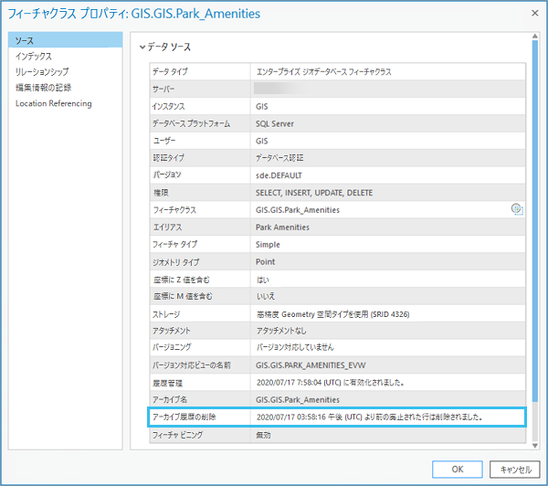

削除されたアーカイブ履歴の確認
入力データセットまたは関連データセットに削除する行がない場合、アーカイブ履歴の切り取り ツールは正常に終了し、テーブルに削除対象の行がなかったことを示す警告を返します。 切り取りが完了すると、フィーチャクラスまたはテーブルのプロパティ ダイアログ ボックスの ソース タブで、データセットが最後に切り取られた日付を参照できます。 また、ソース タブでは、履歴管理が有効になっている日時 (UTC) を含む 履歴管理 プロパティと、値が入力された アーカイブ名 プロパティを確認することもできます。
