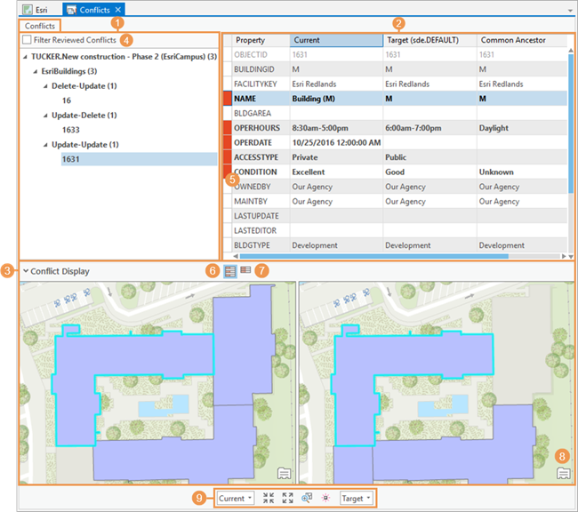

競合 ビューの要素を確認するには、以下の画像と表をご参照ください:
競合ビューの番号付きセクションと要素
エレメント
説明
競合リスト - 競合リスト セクションには、競合に含まれるすべてのレイヤーとフィーチャが表示されます。
情報グリッド - 情報グリッド セクションには、競合リストから選択したフィーチャのすべてのリプレゼンテーションについて、属性と値が表示されます。
競合を表示 ビューアー - 競合を表示ビューアーは、競合 ビューの下部にある拡大可能なセクションです。 マップ上で選択されたフィーチャがビューアーに表示されるので、フィーチャのジオメトリーに加えられた編集を比較し、2 つのバージョン間の競合を視覚化できます。 また、ビューアー内のマップをナビゲートし、表示されているフィーチャを識別できます。
確認済みの競合をフィルター - 競合リストの上部にあるこのチェックボックスをオンにすると、リストをフィルターして、確認されていない競合のみを表示できます。
競合をレビューする方法については、「競合を確認済みまたは未確認としてマーク」セクションをご参照ください。
5
赤色のインジケーター - 行にある赤色のインジケーターは競合を表しています。 たとえば、フィーチャのジオメトリーが各バージョンで編集された場合、Shape フィールドの横に赤色のインジケーターが表示されます。
  • オブジェクトによって競合が定義されると、編集済みのすべての行は太字表示され、赤色のインジケーターが付けられます。
  • 属性によって競合が定義されると、編集済みのすべての行は太字表示されますが、競合のある行のみに赤色のインジケーターが付けられます。
6
すべて表示 すべてのフィールドを表示 - フィーチャのすべてのフィールドが、競合を含んでいなくても表示されます。
7
競合の表示 競合しているフィールドのみ表示 - 競合しているフィールドのみが表示されます。
8
サービス レイヤーの著作権情報を表示 - このアイコンをクリックすると、競合を表示 ビューアーで使用されるベースマップのプロバイダーとメーカーの一覧を示すダイアログ ボックスが開きます。
9
競合を表示ナビゲーション ツール - 次に示すツールを使用すると、表示されたバージョンをナビゲートおよび制御したり、競合表示ウィンドウ内を移動したりできます。
  • 表示ウィンドウごとに 1 つずつ、合計 2 つのドロップダウン メニューがあり、現在 (名前付きバージョン)、ターゲット (デフォルト バージョン)、共通の上位バージョン の各バージョンを切り替えて表示できます。
  • 拡大 定率拡大 - マップを大きな縮尺に拡大します。フィーチャのサイズが大きくなりますが、表示される地域が狭くなります。
  • 縮小 定率縮小 - マップを小さな縮尺に縮小します。フィーチャのサイズが小さくなりますが、表示される地域が広くなります。
  • 選択セットにズーム 結果にズーム - 選択したフィーチャを中心にマップを拡大します。
  • 選択オブジェクトをフラッシュ フラッシュ - 競合を表示ビューアーで、選択したフィーチャが短時間青色に点滅した後、赤色になります。
競合 ビューの要素

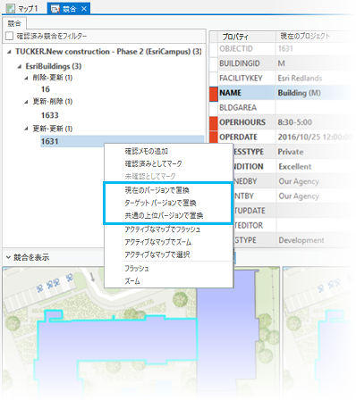

競合を確認済みまたは未確認としてマーク
ArcGIS Pro には、レビューされた競合と、その解決方法を記録しておくメカニズムがあります。
リコンサイル操作の直後に、すべての競合はレビューされていない状態で、太字表示されます。 自分や他のレビューアー (存在する場合) が競合の解決を完了したら、そのフィーチャをレビュー済みとしてマークできます。 レビュー済みとしてマークされたフィーチャは、競合 ビューのリストに太字で表示されなくなります。
競合をレビューされていないまま放置する状況はいくつか考えられます:
  • ArcGIS Pro を閉じる前に、すべての競合のレビューを完了できない場合。
  • 編集をデフォルト バージョンにポストする前に、自分のバージョンに存在する競合を他のレビューアーがチェックする必要がある場合。
フィーチャがレビュー済みであることを示すには、競合リストでオブジェクト ID の値を右クリックし、確認済みとしてマーク をクリックします。 これによって、競合 ビューでそのフィーチャは太字表示されなくなります。 さらにレビューが必要なことを示すには、競合リストでオブジェクト ID の値を右クリックし、未確認としてマーク をクリックします。 これによって、競合 ビューでそのフィーチャは再度太字表示されるようになります。
レビューされていない競合のみを表示するようリストにフィルターを適用するには、競合 ビューの上部にある 確認済み競合をフィルター チェックボックスをオンにします。
また、他のレビューアー向けに確認メモで情報を伝えることもできます。 フィーチャを右クリックして 確認メモの追加 をクリックし、確認メモの追加 テキスト ボックスにテキストを入力します。 既存の確認メモを編集するには、フィーチャを右クリックして 確認メモの編集 をクリックします。
