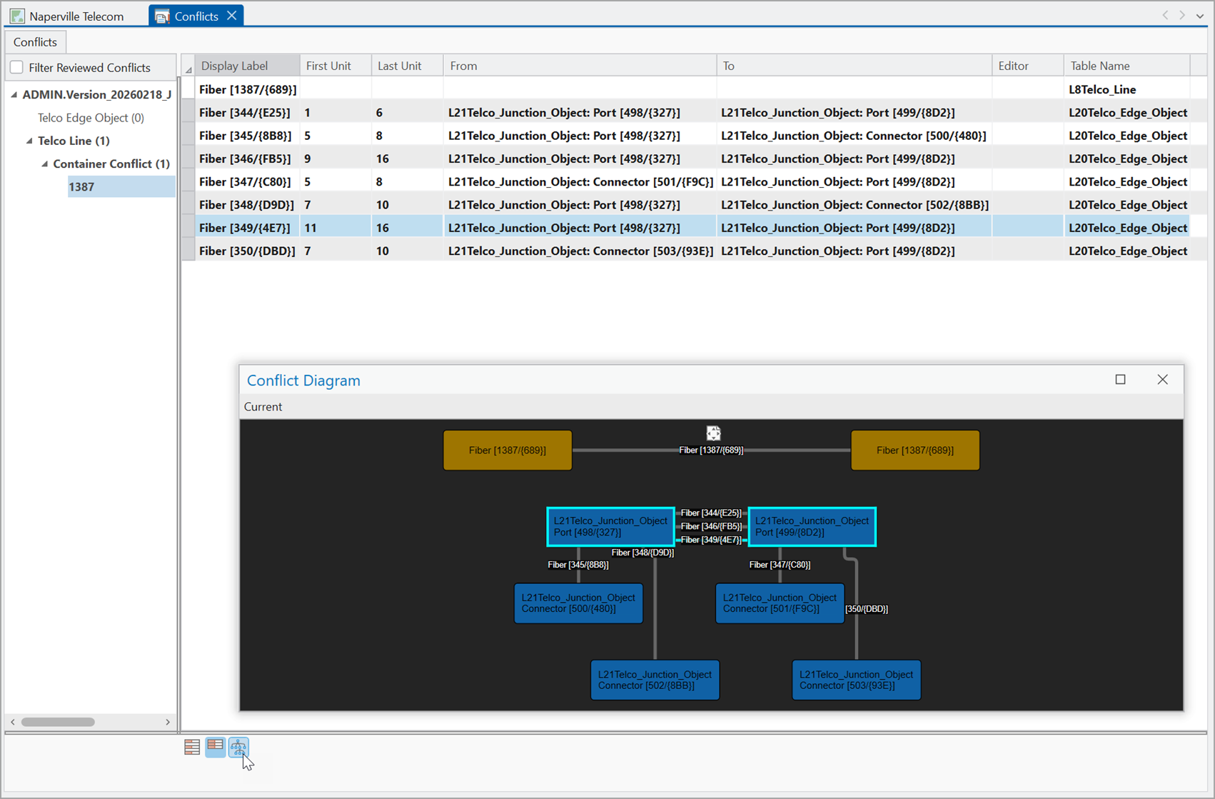

リコンサイル操作によって競合格納器フィーチャの論理的競合が検出された場合、それらの競合はリコンサイル実行中に検出された他の競合とともに 競合 ビューで報告されます。 論理的競合がある各競合格納器フィーチャは、フィーチャ タイプの競合リストに 競合格納器 として表示され、リコンサイル前バージョンでは競合セットが表記されます。
現在の名前付きバージョンの競合セットのリプレゼンテーションを確認するには、競合 ビューを使用します。 競合格納器フィーチャの格納階層が表示されたダイアグラムにアクセスするには、格納器の競合 で競合格納器フィーチャを選択して、情報グリッドの下にある 競合ダイアグラムの表示 競合格納器の格納階層ダイアグラムを表示 アイコンをクリックします。

競合ダイアグラム を使用して、競合セットの視覚的なコンテキストを提供できます。 情報グリッドでフィーチャを選択すると、ダイアグラム内の対応するエレメントが選択され、ダイアグラムのエレメントを選択すると、グリッド内の関連するフィーチャが選択されます。

レイヤー上の表示フィールド式を使用して、情報グリッドと 競合ダイアグラム でフィーチャを特定できます。
競合ダイアグラムを使用した格納器競合の確認
