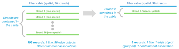

たとえば、下の最初の図 (193 レコード) にある 96 ストランドのファイバー ケーブルは、96 の非空間エッジ オブジェクトを含む 1 つのライン フィーチャと、96 の対応する格納の関連付けとして表されています。 これをより効率的に表すと、下の 2 番目の図 (3 レコード) のようになります。ここでは、ストランドを 1 つのエッジ オブジェクトおよび格納の関連付けを持つ単一のフィーチャにグループ化します。これにより、モデリング処理が合理化され、ネットワークを効果的に管理するために必要なレコード数が削減されます。
96 ストランドのファイバー ケーブルをグループ化したときの影響を表す図

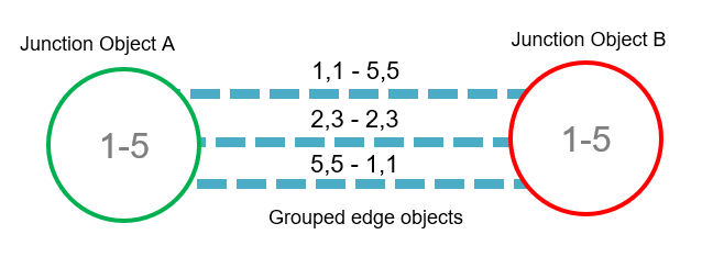

以下の図を用いて、グループ化された 1 つ目のエッジ オブジェクト (最初のユニットと最後のユニットが 1 である) を使用して、グループ化されたジャンクション オブジェクト A と B の間に回路を作成するシナリオについて考えます。 開始位置と停止位置を指定すると有効なパスの検出に失敗します。 これは、グループ化された 1 つ目のエッジ オブジェクトの開始側と終了側で接続性の順序が変わって、ユニット 1 が終了側で 5 になることが原因です。 この接続性を適切にモデル化するには、複数の回路セクションを作成する必要があります。 最初のユニット 2 と最後のユニット 3 で始まる開始位置と停止位置を指定した場合、接続性の順序が、グループ化された 2 つ目のエッジ オブジェクトの両側で一貫したものとなるため、成功します。
グループ化されたエッジ オブジェクトの両側で接続性の順序が一貫しないことが原因でパスが検出されないシナリオを示した図。

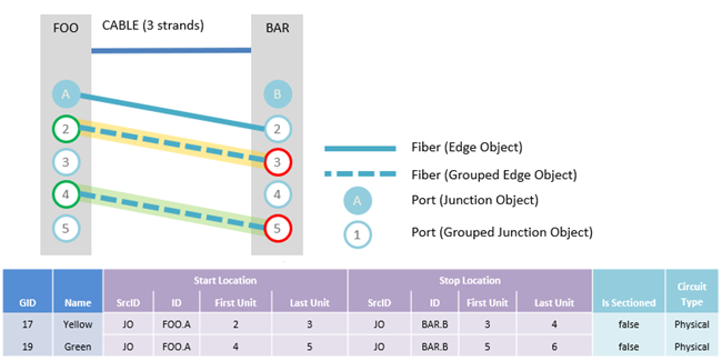

回路を作成する場合、グループ化されたエッジまたはジャンクション オブジェクトで使用可能なユニット識別子のサブセットのみを使用して定義することができます。 たとえば、以下の図に示すように、単一のセクション化されていない回路 (黄色) を、グループ化されたジャンクション オブジェクト (FOO.A.2) 内のユニット 2 と別のグループ化されたジャンクション オブジェクト (BAR.B.3) 内のユニット 3 の間に定義することができます。 別個のセクション化されていない回路 (緑色) を同じジャンクション オブジェクト内のユニット 4 (BAR.B.4) とユニット 5 (BAR.B.5) の間に定義することができます。
異なるユニットで、グループ化されたポート (JO) とファイバー (EO) の同じコレクションを使用して別個の 2 つの回路を定義できます。
