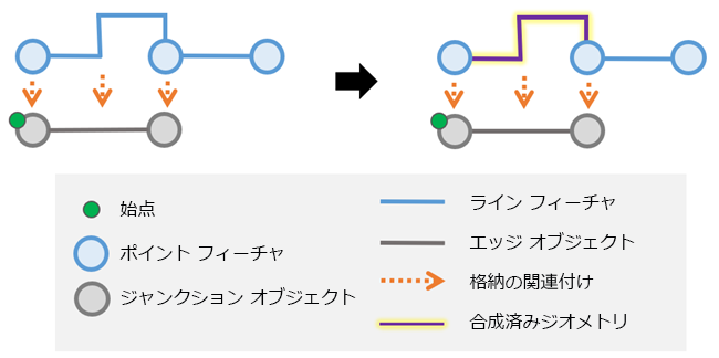

下記の例の左側で、格納の関連付け (オレンジ) によって空間ポイントおよびライン フィーチャ (青) に格納されているジャンクション オブジェクトとエッジ オブジェクト (グレー) を確認できます。 右側の画像を確認すると、ジャンクション オブジェクトのいずれかに始点を配置して、トレースを実行した場合は、ジオメトリーが合成され、集約されたジオメトリー結果 (ハイライト表示された紫) で返されます。 エッジ オブジェクトの空間格納器からジオメトリーを推測した場合は、元の格納器ジオメトリーが保持されます。
集約されたジオメトリー結果でジオメトリーを合成した場合は、トレースを実行すると、エッジ オブジェクトの格納器ジオメトリーが保持されます。

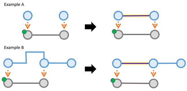

下記の例は、エッジ オブジェクト (グレー) が空間フィーチャに格納されていないシナリオを示しています。 例 A には、ライン フィーチャが存在しません。 代わりに、端点のジャンクション オブジェクト (グレー) がポイント フィーチャ (青) の格納物になっています。 トレースを実行すると、右側に (ハイライト表示された紫で) 示されているように、ジオメトリーが端点間の直線として合成されます。 端点の格納器が非空間の場合は、格納の階層内の最初の空間フィーチャから位置が取得されます。 例 B は、よく似たシナリオを示しています。 左側の画像を確認すると、ライン フィーチャ (青) が表示されていますが、そのライン フィーチャにエッジ オブジェクトが格納されていません。 右側の場合は、トレースを実行すると、エッジ オブジェクトが格納物でないため、ジオメトリー (ハイライト表示された紫) を合成した際にライン フィーチャの元のジオメトリーが保持されません。
エッジ オブジェクトの格納階層に空間線形フィーチャが含まれていない場合は、トレースを実行すると、エッジ オブジェクトの端点間のジオメトリーが合成されます。

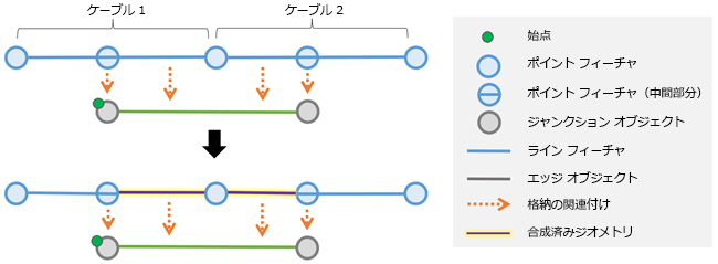

エッジ オブジェクトが複数の線形格納器に格納されているシナリオでは、次に示されているように、格納器の結合されたジオメトリーが集約されたジオメトリー結果で返されます。
エッジ オブジェクトが複数のフィーチャの格納物である場合は、結合されたジオメトリーが集約されたジオメトリー結果で返されます。

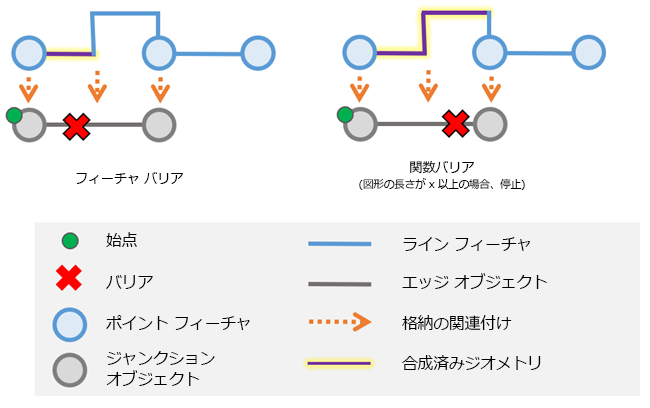

[ジオメトリーの合成] パラメーターは [集約されたジオメトリー] 結果タイプと組み合わせて使用できるため、エッジ オブジェクトがライン フィーチャの格納物である場合は、エッジ オブジェクトに沿った中間部分に配置されている 始点 と バリア の位置を使用して、部分的なジオメトリーを返すことができます。 デフォルトで、トレース位置は 0.5 の割合値でエッジ オブジェクトに沿って配置されます。 この値を変更するには、 UN_Temp_Starting_Points フィーチャクラスと UN_Temp_Barriers フィーチャクラスで始点の PERCENTALONG フィールドを編集します。
下記の 2 つのシナリオは、エッジ オブジェクトに沿った中間部分にバリアが配置されている例を示しています。 PERCENTALONG の値はエッジ オブジェクトの格納器ジオメトリーに対して評価され、部分的なジオメトリーが集約されたジオメトリー結果で返されます。 エッジ オブジェクトがライン フィーチャの格納物でない場合は、 PERCENTALONG が無視され、端点間のジオメトリー全体が返されます。
エッジ オブジェクトに沿った中間部分に配置されているトレース位置を使用すると、そのエッジ オブジェクトが線形フィーチャの格納物である場合に部分的なジオメトリーを結果で返すことができます。

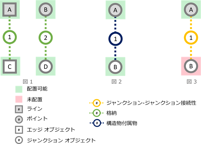

以下の図 1 では、エッジ オブジェクト C とジャンクション オブジェクト D は、空間フィーチャとの格納の関連付けを通じて、それぞれライン A とポイント B に配置可能です。 同様に、図 2 では、ジャンクション オブジェクト B はポイント フィーチャ A との構造物付属物を通じて配置可能です。
ジャンクション-ジャンクションの接続性の関連付けは、ジャンクション オブジェクトまたはエッジ オブジェクトの配置可能性を判断するために使用できないので注意してください。 図 3 では、ジャンクション オブジェクト B はジャンクション-ジャンクション接続性の関連付けを通じてポイント フィーチャ A に関連付けられているものの、別のフィーチャまたは配置可能オブジェクトとの、別の格納の関連付けまたは構造物付属物の関連付けがなければ未配置として見なされます。

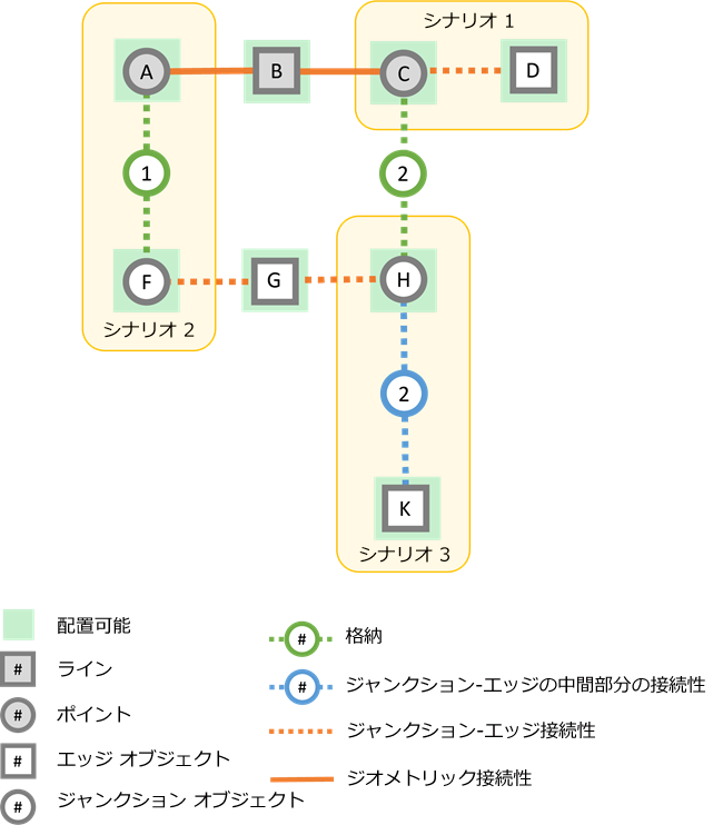

エッジ オブジェクトは、端点でジャンクションに関連付けられているか、ジャンクション-エッジまたはジャンクション-エッジの中間部分の接続性の関連付けを通じて配置可能なジャンクション オブジェクトに関連付けられている場合には、配置可能になることもあります。
次のシナリオ例をご参照ください。
  • シナリオ 1 では、エッジ オブジェクト D はポイント フィーチャ C とのジャンクション-エッジ接続性の関連付けを通じて配置できます。
  • シナリオ 2 では、エッジ オブジェクト G はジャンクション オブジェクト F とのジャンクション-エッジ接続性の関連付けを通じて配置可能です。ジャンクション オブジェクト F は、ポイント フィーチャ A との格納の関連付けを通じて配置されます。
  • シナリオ 3 では、エッジ オブジェクト K はジャンクション オブジェクト H とのジャンクション-エッジの中間部分での接続を通じて配置可能です。ジャンクション オブジェクト H は、ポイント フィーチャ C との格納の関連付けを通じて配置されます。
格納の関連付けと接続性の関連付けを通じたエッジ オブジェクトの配置可能性シナリオ
