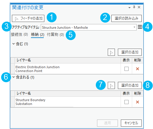

関連付けの変更ウィンドウ
関連付けの変更 ウィンドウを使用して、ネットワーク フィーチャ間の関連付けを作成、選択、変更、および削除します。 このウィンドウを使用して、選択フィーチャまたはオブジェクトを接続、付属、または格納に含めることができるように、関連付けルールをチェックします。 ユーティリティー ネットワークのフィーチャの制限が適用されている限り、ネットワーク フィーチャ間で関連付けを確立できるようにするために、ネットワーク ルールを作成できます。
関連付けの変更 ウィンドウには、ネットワーク フィーチャ間の関連付けを操作および管理するための次のエレメントが用意されています。
関連付けの変更ウィンドウのエレメント
エレメント
説明
フィーチャの追加 頂点の編集 - このコマンドを使用して、マップ上でフィーチャを 1 つ以上選択し、アクティブなアイテム ドロップダウン メニューを設定します。
選択の読み込み - このコマンドを使用して、マップ上の選択または属性テーブルから、アクティブなアイテム ドロップダウン メニューを設定します。
アクティブなアイテム - このドロップダウン メニューを使用すると、複数のアイテムが選択されるか、ウィンドウに読み込まれるときに、操作するターゲット フィーチャまたはオブジェクトを指定できます。
関連付けの変更メニュー メニュー - このドロップダウン メニューを使用すると、ウィンドウで関連付けを操作および管理するための追加オプションにアクセスできます。 詳細については、下記の「関連付けの変更メニュー」セクションをご参照ください。
5
関連付けのタブ - ウィンドウの上部にある 3 つのタブを使用すると、アクティブなアイテムとして設定されたネットワーク フィーチャの関連付けタイプを切り替えることができます。 各タイプの関連付けの数は、接続性 タブ、格納 タブ、付属物 タブの横にあるインジケーターで表示されます。 選択したアクティブなアイテムによって、一部のタブが表示されない場合があります。
6
セクション - 各関連付けタブのセクションを展開または折りたたんで、アクティブなアイテムの関連付けを操作します。 選択したアクティブなアイテムによっては、一部のセクションが表示されない場合があります。
7
フィーチャの追加 頂点の編集 - このコマンドを使用して、マップ上でフィーチャを 1 つ以上選択し、指定したセクションを設定します。
8
選択の追加 - このコマンドを使用して、マップ上の選択または属性テーブルから指定したセクションを設定します。

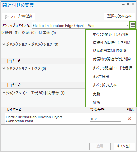

関連付けの変更メニュー
ウィンドウで関連付けを操作および管理するための 関連付けの変更 メニュー オプションについては、以下で説明します。
関連付けの変更メニュー オプション
  • すべての関連付けを削除 - すべての関連付けで アクティブなアイテム ドロップダウン メニューにある、削除するネットワーク フィーチャのすべての関連付けにマークを付けます。
  • 接続性の関連付けを削除 - 削除する アクティブなアイテム 値のすべての接続性の関連付けにマークを付けます。
  • 格納の関連付けを削除 - 削除する アクティブなアイテム 値のすべての格納の関連付けにマークを付けます。
  • 付属物の関連付けを削除 - 削除する アクティブなアイテム 値のすべての付属物の関連付けにマークを付けます。
  • すべての関連レコードを選択 - アクティブなアイテム 値との関連付けがある、すべてのフィーチャとオブジェクトの選択を作成します。
  • すべて展開 - すべての関連付けタブのセクションをすべて展開します。
  • すべて折りたたみ - すべての関連付けタブのセクションをすべて折りたたみます。
  • 更新 - ウィンドウを更新して、アクティブなアイテム 値の既存の関連付けを表示します。 このオプションを使用すると、検証後にウィンドウを更新したり、関連付けや削除対象としてマークされた関連付けの作成など、ウィンドウで適用されていない変更を取り消したりすることができます。
  • 解除 - アクティブなアイテムおよびすべての関連付けられているネットワーク フィーチャの 関連付けの変更 ウィンドウをクリアします。

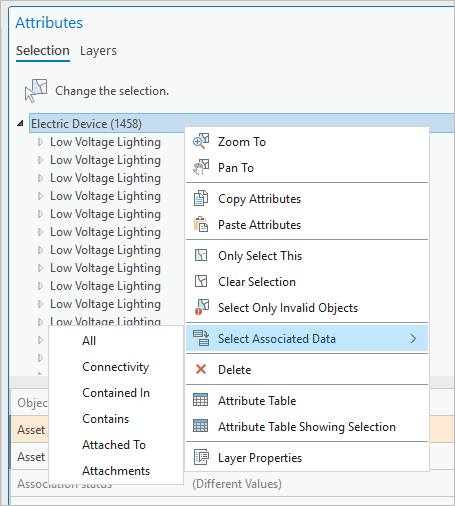

属性ウィンドウでの関連データの選択
属性 ウィンドウ の 関連データの選択 コマンドでは、関連データの選択に使用できる、選択したフィーチャまたはオブジェクトの有効な関連タイプのリストを表示できます。 有効な関連付けタイプは、選択したフィーチャまたはオブジェクトの関連付けステータス属性によって決まります。 関連データの選択 コマンドで作成された選択は、属性 ウィンドウの現在の選択に追加されます。
関連データの選択コマンドにより、レイヤーの有効な関連付けタイプが表示されます。
ユーティリティー ネットワーク フィーチャとオブジェクト属性の表示と編集の詳細
関連データの選択 コマンドでは、次のオプションを利用できます。
  • すべて - すべての関連フィーチャまたはオブジェクトを選択します。
  • 接続性 - 選択したフィーチャまたはオブジェクトへの接続性の関連付けを含むネットワーク フィーチャを選択します。
  • 含まれる - 選択した格納物フィーチャまたはオブジェクトに関連付けられた格納器を選択します。
  • 含む - 選択した格納器に関連付けられている格納物フィーチャを選択します。
  • 付属先 - 構造物付属物の関連付けを通じて選択したアイテムに関連付けられた構造物フィーチャまたはオブジェクトを選択します。
  • 付属物 - 構造物付属物の関連付けを通じて選択した構造物に関連付けられた付属フィーチャまたはオブジェクトを選択します。
ウィンドウの選択ツリー ビューで、個々のネットワーク フィーチャの 関連データの選択 コマンドを使用するか、レイヤーを右クリックして、関連データの一括選択を実行することで、選択したすべてのネットワーク フィーチャの関連データを選択できます。
注意:
選択はウィンドウ内のレイヤー別に整理され、複数のアイテムを含むことができます。 属性 ウィンドウにフィーチャまたはオブジェクトの大規模な選択が存在している状態で、該当するレイヤーを右クリックすると、関連データの選択 コマンドにより、その選択に有効な関連付けがあるかどうかにかかわらず、すべての関連付けタイプが表示されます。
属性 ウィンドウで選択したアイテムに関連付けられたフィーチャやオブジェクトを選択するには、次の手順を実行します。
  1. 編集 タブの 選択 グループで、属性 をクリックします。
  2. ウィンドウに追加するネットワーク内のフィーチャやオブジェクトを選択します。
    1. 選択 タブをクリックします。
    2. 選択 ツール をクリックして、マップ内のフィーチャを選択します。
      あるいは、属性テーブルで選択します。
  3. 次のいずれかを実行して、選択したアイテムの関連データを選択します。
    • フィーチャまたはオブジェクトを右クリックし、特定のネットワーク フィーチャの関連データを選択します。
    • レイヤーを右クリックし、レイヤー内で選択されたすべてのネットワーク フィーチャの関連データを一括選択します。
    1. レイヤーか、選択したフィーチャまたはオブジェクトを右クリックします。
      選択を操作するためのさまざまなコマンドを含むショートカット メニューが表示されます。
    2. 関連データの選択 コマンドをクリックすると、選択したネットワーク フィーチャの有効な関連付けタイプが表示されます。
    3. リストから関連付けタイプを選択します。
      選択したアイテムの関連データが、属性 ウィンドウの選択に追加されます。
