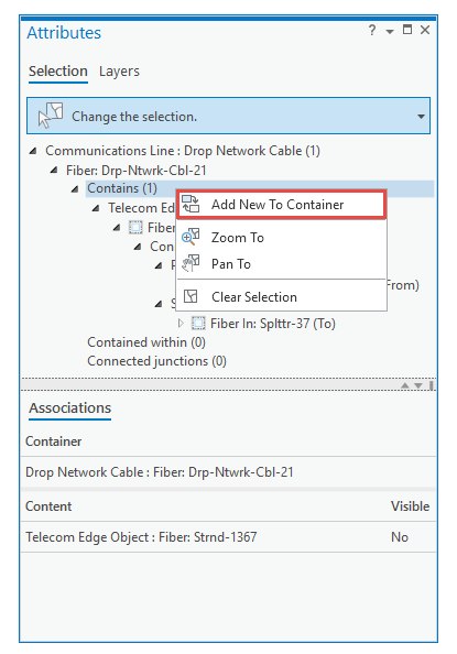

格納器に非空間オブジェクトを追加
既存の格納器に非空間オブジェクトを追加するには、ツリー ビューで [含む] 関連付けタイプを右クリックし、 [格納器に新規追加] リレーションシップの選択 をクリックします。
  1. [編集] タブの [選択] グループで、 [属性] 属性 をクリックします。
  2. ネットワーク フィーチャを選択します。
    1. [選択] タブをクリックします。
    2. [選択] ツール 選択 をクリックし、格納器としての役割を果たす、格納器「 関連付けロール 」が割り当てられたフィーチャまたはオブジェクトを選択します。
    3. ツリー ビューで、関連データを展開します。
  3. 非空間オブジェクトを格納物として追加します。
    1. 関連付けタイプ [含む] を右クリックし、 [格納器に新規追加] リレーションシップの選択 をクリックします。
      格納器に新規追加
    2. [テンプレートの選択] ドロップダウン矢印をクリックし、テンプレートを選択します。
      使用できるテンプレートは、選択した格納器のフィーチャまたはオブジェクトに対して定義された「 格納の関連付けルール 」によって決定されます。
    3. [行数] ボックスをクリックし、作成する非空間オブジェクト (行) の数を指定します。
    格納器に新規追加ダイアログ ボックス
  4. [OK] をクリックします。
選択したテンプレートは、選択した格納器フィーチャまたはオブジェクトの格納物として、非空間オブジェクトを作成するために使用されます。

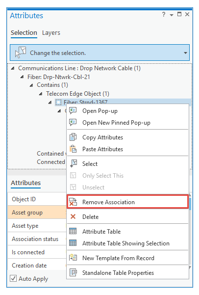

関連付けからフィーチャまたは非空間オブジェクトを削除
関連付けからネットワーク フィーチャまたはオブジェクトを削除するには、ツリー ビューを展開し、関連付けタイプの下にあるフィーチャまたはオブジェクトを右クリックして、 [関連付けの削除] リレーションシップの削除 をクリックします。
  2. ネットワーク フィーチャまたはオブジェクトを選択します。
    1. [選択] タブをクリックします。
    2. [選択] ツール 選択 をクリックし、関連付けに参加するフィーチャまたはオブジェクトを選択します。
  3. フィーチャまたはオブジェクトを右クリックし、 [関連付けの削除] リレーションシップの削除 をクリックします。
    関連付けの削除
