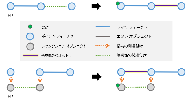

トレースで関連付けのジオメトリを合成
関連付けにより、トレースのパスを視覚化するシナリオでは、 トレース ツールおよび トレース構成の追加 ツールを、 ジオメトリの合成 パラメーターおよび 集約されたジオメトリ 結果タイプとともに使用して、通過した接続性と構造物付属物の関連付けのジオメトリを推測および作成することができます。
[ジオメトリの合成] パラメーターをオンにすると、ジオメトリは、関連付けの端点間の直線として合成され、 Trace_Results_Aggregated_Line フィーチャクラスに格納されるトレース結果に表示されます。 端点の格納器が非空間の場合は、格納の階層内の最初の空間フィーチャから端点の位置が取得されます。
下記の例は、関連付けのジオメトリを端点間で合成できる 2 つのシナリオを示しています。 例 1 の左側に、3 つのポイント フィーチャ (青) が表示されています。最初の 2 つは、ラインで接続され、2 つ目のポイント フィーチャは、接続性の関連付け (緑の破線) によって、3 つ目のポイント フィーチャに接続されています。 右側では、ポイント フィーチャ上に配置された始点からトレースが実行されると、関連付けのジオメトリが関連付けの端点間で合成され、集約されたジオメトリ結果に (ハイライト表示された紫で) 表示されます。 例 2 の左側を確認すると、3 つのポイント フィーチャ (青) が表示されています。 最初の 2 つは、接続性の関連付け (緑の破線) に含まれるジャンクション オブジェクト (グレー) の格納器です。 右側では、ジャンクション オブジェクト上の始点からトレースが実行されると、ポイント フィーチャ格納器の位置を使用して、関連付けのジオメトリが関連付けの端点間で合成され、集約されたジオメトリ結果に (ハイライト表示された紫で) 表示されます。
集約されたジオメトリ結果で、端点間の接続性の関連付けのためにジオメトリを構成する方法を示すトレース例。

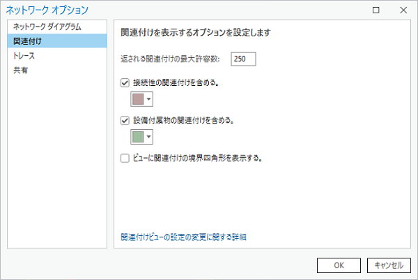

関連付けオプション
[関連付けの表示モード] によって使用されるオプションを変更するには、 [ユーティリティ ネットワーク] タブ で、 [関連付け] グループの右下にあるダイアログ ボックス ランチャー ランチャー をクリックします。 これによって、 [関連付け] タブがアクティブな状態で、 [ネットワーク オプション] ダイアログ ボックスが開きます。
関連付けの表示オプション
次の関連付けオプションを利用できます。
  • [返される関連付けの最大許容数] - デフォルトは 250 です。
  • [接続性の関連付けを含める] - デフォルトで有効になっています。 [関連付けの表示モード] を使用している場合、接続性の関連付けを破線で表示します。 デフォルトの色は透過の灰赤です。 カラー パレットを使用して、色を変更します。
  • [構造物付属物の関連付けを含める] - デフォルトで有効になっています。 [関連付けの表示モード] を使用している場合、構造物付属物の関連付けを破線で表示します。 デフォルトの色は透過の灰緑です。 カラー パレットを使用して、色を変更します。
  • [ビューに関連付けの境界四角形を表示する] - デフォルトで無効になっています。 [関連付けの表示モード] が有効化された場合、破線を持つ境界四角形が現在のマップ ビューの範囲内に作成されます。 これは、関連付けが表示される境界四角形の範囲を表します。
ネットワーク オプション ダイアログ ボックスの関連付けタブ
注意:
[関連付けの表示モード] がアクティブのときに関連付けオプションを表示、 [接続性の関連付けを含める] と [構造物付属物の関連付けを含める] のオプションは、false に設定されている場合に無効になります。 これらのオプションは、 [関連付けの表示モード] を非アクティブ化するまで、 [関連付け] タブで true に切り替えることはできません。
