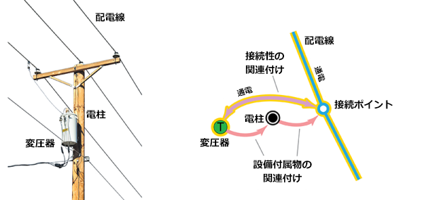

ネットワークの接続性の関連付けの概念ビュー
上記の図では、変圧器が配電線の接続ポイントに接続されています。 これにより、変圧器が接続ポイントに一致しなくても接続が確立されます。 この接続は、実際の変圧器と接続ポイント間の物理的なジャンパーを表します。
