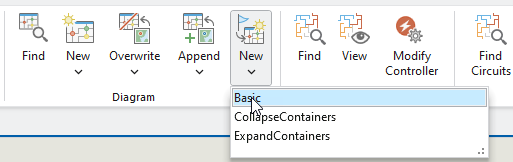

  7. リボンの ユーティリティー ネットワーク または トレース ネットワーク タブをクリックし、ダイアグラム グループで 新規 コマンド を検索します。 次に、新しいダイアグラムの基となるダイアグラム テンプレートに応じて、次のいずれかの処理を実行します。
    • デフォルト テンプレートまたは最後のダイアグラムの生成に使用したテンプレートに基づいてネットワーク ダイアグラムを作成するには、新規 をクリックします。
    • 特定のテンプレートに基づいてネットワーク ダイアグラムを作成するには、新規 の矢印 をクリックし、表示されるテンプレートのリストから目的のテンプレート アイテムをクリックします。
      新しいダイアグラムの生成に使用できる、デフォルトでインストールされているテンプレートのリスト
マップで現在選択されているネットワーク フィーチャおよびネットワーク オブジェクトからダイアグラムの生成が開始され、目的のテンプレートで構成されたルール シーケンスが適用されます。

2 つの 新規 および トレース位置を使用 の矢印の下にあるテンプレート リストは同じです。 これらは、現在 コンテンツ ウィンドウで選択されているネットワーク レイヤーに関連するテンプレートに対応しています。 ユーティリティー ネットワークを操作していて、ユーティリティー ネットワーク層のサブネットワーク ダイアグラム テンプレートとして指定されている場合や、削除された場合を除き、3 つのテンプレート (基本、格納器の単純化、格納器の展開) が提供されています。
注意:
  • テンプレートを指定しない状態で、最初のダイアグラムを生成するために 新規 または トレース位置を使用 ボタンのいずれかをクリックすると、デフォルトで基本テンプレートが使用されます。 別のテンプレートを指定しない限り、新しいダイアグラムの作成には基本テンプレートが使用されます。
  • ダイアグラム テンプレートがユーティリティー ネットワーク層のサブネットワーク ダイアグラム テンプレートとして使用されている場合は、ユーティリティー ネットワーク サービスを使用する際に 新規 および トレース位置を使用 ドロップダウン リストには表示されません。 ファイルまたはモバイル ジオデータベースや、エンタープライズ ジオデータベースへのデータベース コネクションを操作する場合は、このダイアグラム テンプレートを、このドロップダウン リストから使用できます。
