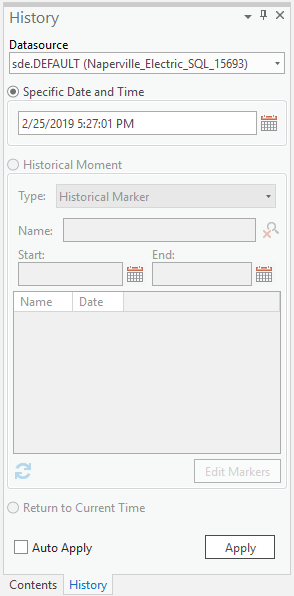

  5. 特定のモーメントに接続します。
    1. データ ソースを右クリックし、 [モーメントの変更] をクリックします。
    2. [履歴] ウィンドウが表示されるので、 [指定した日付と時刻] または [履歴モーメント] のコントロールを使用し、特定のモーメントを指定します。
      特定のモーメントに接続します。
    3. [適用] をクリックします。
    4. [履歴] ウィンドウを閉じます。
