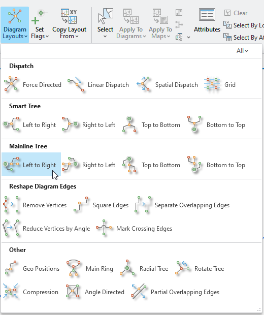

  7. レイアウト グループにある ダイアグラム レイアウト ボタンのドロップダウン矢印をクリックし、必要なレイアウト アイテムをギャラリーでクリックします。
    レイアウト ギャラリーの選択
