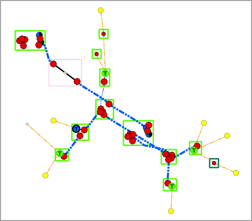

以下の図は、圧縮レイアウトの適用前後のサンプル ダイアグラムを示しています。
圧縮レイアウトの適用前のサンプル ダイアグラム

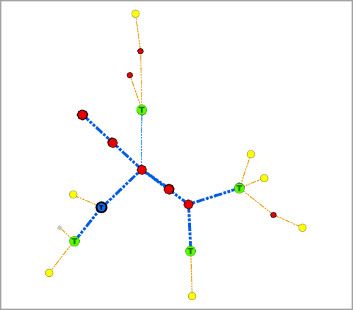

こちらは、圧縮レイアウトの適用後のダイアグラム レイアウトを示しています。
圧縮レイアウトの適用後のサンプル ダイアグラム

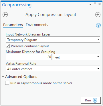

  • [ジオプロセシング] ウィンドウに [圧縮レイアウトの適用 (Apply Compression Layout)] ツールを読み込んで「 圧縮レイアウト パラメーター 」を調整して [実行] をクリックします。

ダイアグラム テンプレートでこのレイアウトを構成するには、 [圧縮レイアウトの適用 (Apply Compression Layout)] ツールを使用します。
圧縮レイアウト パラメーター
圧縮レイアウトの適用パラメーター
以下のセクションでは、圧縮ダイアグラム レイアウトの主なパラメーターについて説明します。
格納器レイアウトを維持
ほとんどのレイアウト アルゴリズムは、 [格納器レイアウトを維持] オプションで問題なく動作します。 このオプションがオンの場合、アルゴリズム アプリケーションを制御して、 ダイアグラムの上位グラフ に対して実行できます。 このオプションがオンでない場合、アルゴリズムが、ダイアグラム内の格納物フィーチャおよび格納物以外のフィーチャの両方に適用されます。
[格納器レイアウトを維持] オプションの詳細
グループ化の最大距離
このパラメーターを使用して、近隣のジャンクションを同じジャンクション グループに属していると見なすかどうかを判別します。 ジャンクション グループは最上位格納器として機能し、レイアウトの処理中にひとまとまりで移動します。 ジャンクション グループには、複数のジャンクションおよび格納器が含まれることがあります。 2 つのジャンクションをグループ化するには、これらのジャンクションがエッジによって接続され、ジャンクション間の距離はユーザーが入力した最大値以下でなければなりません。 非常に近接していても接続されていない 2 つのジャンクション (または格納器) はジャンクション グループにはなりません。 [グループ化の最大距離] の値が非常に小さい場合、アルゴリズムによるグループ化がまったく行われない可能性があります。

頂点削除ルール
このパラメーターは、ダイアグラムのエッジに沿った頂点を処理する方法を指定します。 以下の図は、次の初期ダイアグラムに各タイプの頂点削除ルールを適用する際の違いを示しています。
