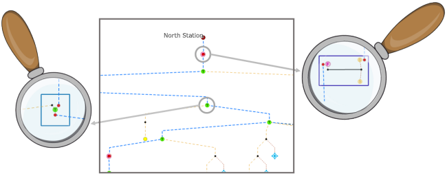

ダイアグラム レイアウト
ダイアグラム フィーチャ間の距離が近すぎたり遠すぎたりするため、目的の縮尺でシンボルやラベルを表示できない場合、ネットワーク ダイアグラムは読みにくくなります。 ダイアグラム レイアウトのセットを適用して、ネットワーク ダイアグラム内のフィーチャ間の間隔を明確化および正規化することができます。
ダイアグラム レイアウトの種類
ネットワーク ダイアグラムのコンテンツをレイアウトするためのさまざまなダイアグラム レイアウト アルゴリズムが提供されています。
