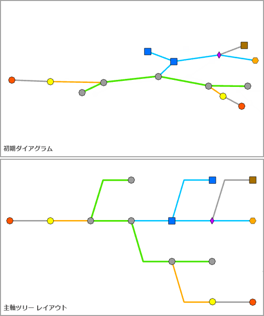

以下の例は、主軸ツリー レイアウトの適用前後のダイアグラムを示しています。
主軸ツリー レイアウトの適用前と後

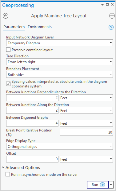

主軸ツリー レイアウト パラメーター
以下のセクションでは、主軸ツリー ダイアグラム レイアウトの主なパラメーターについて説明します。
主軸ツリー レイアウトの適用パラメーター

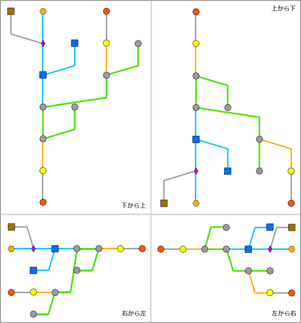

ツリー方向
このパラメーターでは、主軸の方向を設定します。
主軸ツリー レイアウト - ツリーの方向

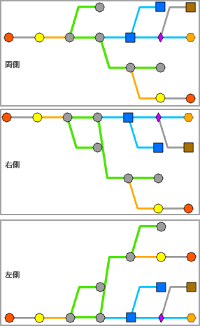

ブランチ配置
このパラメーターでは、その方向を基準として、主軸からの分岐を配置する方法を指定します。
主軸ツリー レイアウト - ブランチ配置

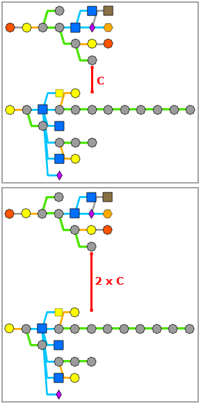

分離されたグラフ間
このパラメーターを使用して、ダイアグラムに分離されたグラフが含まれる場合、そのようなグラフに属するフィーチャを切り離す必要がある最小間隔 (以下の例に示す C 間隔) を指定します。
主軸ツリー レイアウト - 分離されたグラフ間
