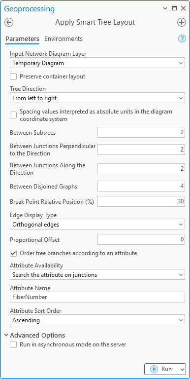

スマート ツリー レイアウト パラメーター
以下のセクションでは、スマート ツリー ダイアグラム レイアウトの主なパラメーターについて説明します。
スマート ツリー レイアウトの適用パラメーター
格納器レイアウトを維持
ほとんどのレイアウト アルゴリズムは、 [格納器レイアウトを維持] オプションで問題なく動作します。 このオプションがオンの場合、アルゴリズム アプリケーションを制御して、 ダイアグラムの上位グラフ に対して実行できます。 このオプションがオンでない場合、アルゴリズムが、ダイアグラム内の格納物フィーチャおよび格納物以外のフィーチャの両方に適用されます。
[格納器レイアウトを維持] オプションの詳細

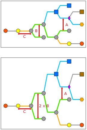

方向に垂直なジャンクション間隔
このパラメーターを使用して、スマート ツリーの方向に対して垂直に表示され、同じサブツリー レベルに属しているダイアグラム ジャンクションの間隔 (以下に示す B 間隔) を設定します。
スマート ツリー レイアウト - 方向に垂直なジャンクション間隔

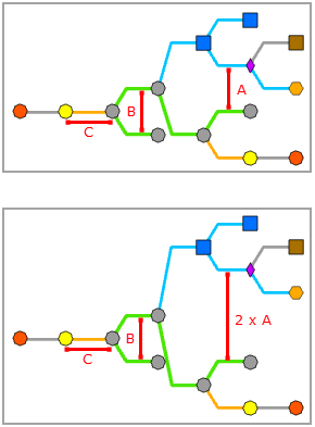

方向に沿ったジャンクション間隔
このパラメーター値では、スマート ツリーの方向に沿って表示されているダイアグラム ジャンクションの間隔 (以下に示す C 間隔) を指定します。
スマート ツリー レイアウト - 方向に沿ったジャンクション間隔

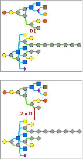

分離されたグラフ間
このパラメーターを使用して、ダイアグラムに分離されたグラフが含まれる場合、そのようなグラフに属するフィーチャを切り離す必要がある最小間隔 (以下に示す D 間隔) を指定します。
スマート ツリー レイアウト - 分離されたグラフ間

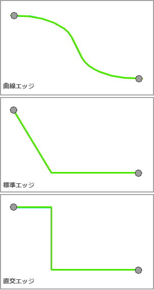

エッジ表示タイプ
[エッジ表示タイプ] パラメーターでは、ダイアグラム エッジをツリーの分岐表示に関連付ける方法を指定します。 ツリーの分岐ジオメトリーには、次の 3 種類があります。
  • [曲線エッジ] - ツリーの分岐に関連するすべてのダイアグラム エッジが曲線になります。
  • [標準エッジ] - ツリーの分岐に関連するすべてのダイアグラム エッジが直角で表示されません。
  • [直交エッジ] - ツリーの分岐に関連するすべてのダイアグラム エッジが直角で表示されます。
ツリー レイアウト - エッジ表示タイプ

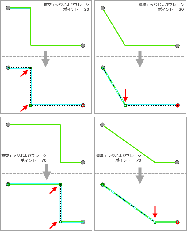

ブレーク ポイントの相対位置
[ブレーク ポイントの相対位置] パラメーターは、 [エッジ表示タイプ] が [標準エッジ] または [直交エッジ] の場合に、ダイアグラム エッジに沿って挿入されるブレーク ポイントの相対位置を示します。 パーセントを 0 ~ 100 の範囲で表します。
  • ブレーク ポイントの相対位置 (%) の値を 0 にすると、水平ツリーの場合、ブレーク ポイントは、エッジの From ジャンクションの X 座標およびエッジの To ジャンクションの Y 座標に配置されます。 垂直ツリーの場合、エッジの From ジャンクションの Y 座標およびエッジの To ジャンクションの X 座標に配置されます。
  • ブレーク ポイントの相対位置 (%) の値を 100 にすると、ブレーク ポイントは、ダイアグラム エッジ上に挿入されません。各ダイアグラム エッジは、その From ジャンクションおよび To ジャンクションに直接接続します。
  • ブレーク ポイントの相対位置 (%) の値を 0 ~ 100 の範囲内の N にすると、ブレーク ポイントは、[XY] セグメントの長さの N % に配置されます。水平ツリーの場合、X はエッジの From ジャンクションの X 座標、Y はエッジの To ジャンクションの Y 座標です。 垂直ツリーの場合、[YX] セグメントの長さの N % に配置されます。Y はエッジの From ジャンクションの Y 座標、X はエッジの To ジャンクションの X 座標です。
直交エッジまたは標準エッジを使用している場合のブレーク ポイントの相対位置の例

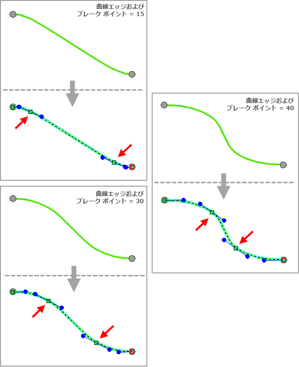

[エッジ表示タイプ] が [曲線エッジ] の場合、 [ブレーク ポイントの相対位置] パラメーターを使用して、ダイアグラムのエッジに沿って挿入される 2 つの変曲点の相対位置が計算され、曲線エッジ ジオメトリーが計算されます。 パーセントを 15 ~ 40 の範囲で表します。 [ブレーク ポイントの相対位置 (%)] 値 N が 15 ~ 40 の場合、次のことが当てはまります。
  • 水平ツリーの場合、X はエッジの From ジャンクションの X 座標、Y はエッジの To ジャンクションの Y 座標です。
    • 最初の変曲点は、[XY] セグメントの長さの N % に配置されます。
    • 2 番目の変曲点は、[XY] セグメントの長さの (100 - N) % に配置されます。
  • 垂直ツリーの場合、Y はエッジの From ジャンクションの Y 座標、X はエッジの To ジャンクションの X 座標です。
    • 最初の変曲点は、[YX] セグメントの長さの N % に配置されます。
以下の例は、 [エッジ表示タイプ] が [曲線エッジ] の場合の、さまざまな [ブレーク ポイントの相対位置] パラメーター値に応じた変曲点を示しています。
曲線エッジを使用した場合のブレーク ポイントの相対位置の例

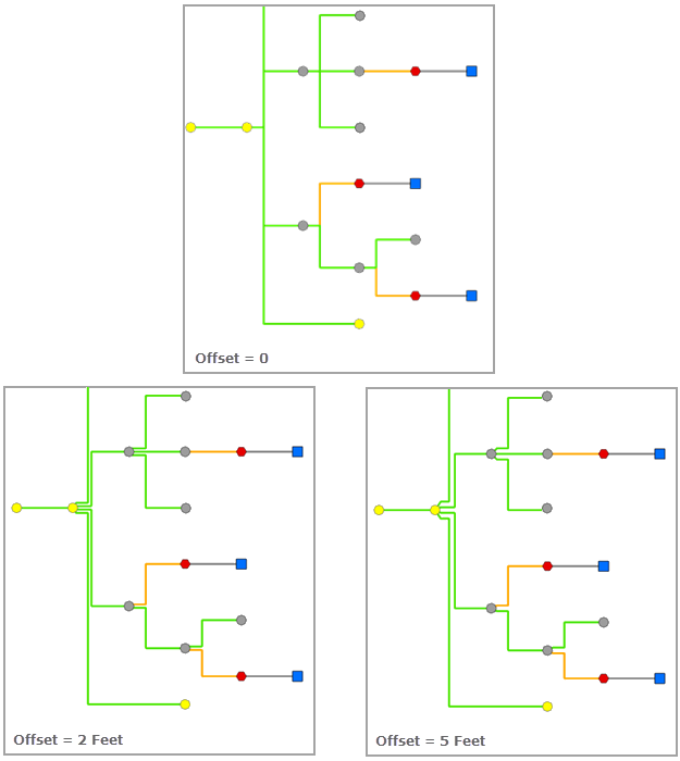

オフセット
[エッジ表示タイプ] が [直交エッジ] の場合、 [オフセット] パラメーターでは、オーバーラップしたセグメントの分離に使用するオフセットを指定します。 これは倍精度小数値で、その他の間隔パラメーターに指定した最小値の 10 パーセント以下でなければなりません。
直交エッジを使用する場合のオフセットの例
属性、属性の利用可否、属性名、属性の並べ替え順に従ってツリーの分岐を並べ替える
[属性の利用可否] 、 [属性名] 、 [属性の並べ替え順] パラメーターは、 [属性に従ってツリーの分岐を並べ替える] オプションをオンにした場合に有効になり、使用されます。
[属性に従ってツリーの分岐を並べ替える] オプションで、ツリーの分岐を属性に従って並べ替えるかどうかを指定します。 このオプションをオンにすると、属性に従ってツリーの分岐を並べ替えることができます。 このオプションはデフォルトでオフになっており、ツリーの分岐はレイアウトが適用された時点の分岐の端ジャンクションの現在位置に従った順になります。 たとえば、デフォルトでのツリー方向を考えた場合、レイアウト適用前に、ダイアグラムですでに分岐 A が分岐 B の上に表示されていたとすると、ジャンクション A で終わる分岐がジャンクション B で終わる分岐の上に配置されます。
