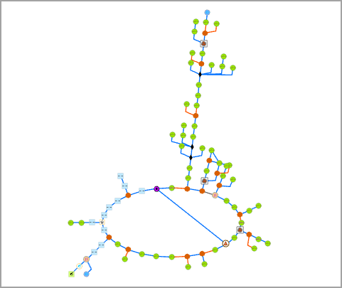

以下の例は、メイン リング レイアウトの適用前後のサンプル ダイアグラムを示しています。
アクティブなダイアグラム マップ ビューへのメイン リング レイアウトの適用

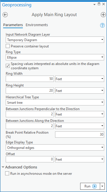

アクティブなダイアグラム マップ ビューにメイン リング レイアウトを適用するには、次のいずれかを実行します。
  • [ネットワーク ダイアグラム] タブの [レイアウト] グループにある [ダイアグラム レイアウト] ボタンのドロップダウン矢印をクリックして、ギャラリーの [メイン リング] レイアウト アイテムをクリックします。
  • [ジオプロセシング] ウィンドウに [メイン リング レイアウトの適用 (Apply Main Ring Layout)] ツールを読み込みます。
次に「 メイン リング レイアウト パラメーター 」を調整し、 [実行] をクリックします。
以下のセクションでは、メイン リング ダイアグラム レイアウトの主なパラメーターについて説明します。
メイン リング レイアウトの適用パラメーター
格納器レイアウトを維持
ほとんどのレイアウト アルゴリズムは、 [格納器レイアウトを維持] オプションで問題なく動作します。 このオプションがオンの場合、アルゴリズム アプリケーションを制御して、 ダイアグラムの上位グラフ に対して実行できます。 このオプションがオンでない場合、アルゴリズムが、ダイアグラム内の格納物フィーチャおよび格納物以外のフィーチャの両方に適用されます。
[格納器レイアウトを維持] オプションの詳細
リング タイプ
このパラメーターでは、リングのタイプを指定します。具体的には、検出されたメイン リングのダイアグラム フィーチャが楕円 ([リング タイプ] = [楕円]) または長方形 ([リング タイプ] = [四角形]) のどちらに沿って表示されるかを指定します。

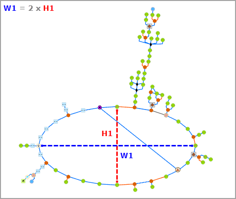

リング幅およびリングの高さ
[リング幅] および [リングの高さ] パラメーターを使用して、リングの幅および高さを設定できます。 以下の例は、幅と高さの値を変えてメイン リング レイアウトを適用した後のダイアグラムを示しています。
最初の例は、 [リング幅] = W1、 [リングの高さ] = H1 のレイアウトを示しています。
リング幅 = W1、リングの高さ = H1

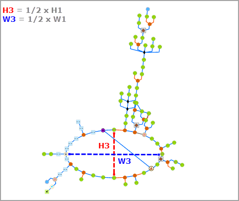

3 つ目の例は、 [リング幅] = W3 = 1/2 W1、 [リングの高さ] = H3 = 1/2 H1 でメイン リングを実行した後のダイアグラムを示しています。
リング幅 = W3 = 1/2 W1、リングの高さ = H3 = 1/2 H1

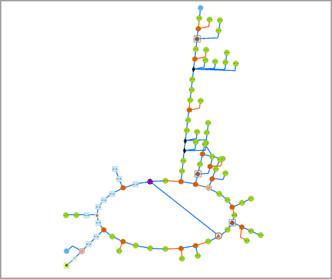

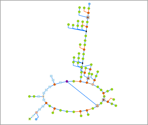

階層型ツリー タイプ
このパラメーターでは、メイン リングのジャンクションから描画されるツリーの配置方法を指定します。
  • [スマート ツリー] - 各ツリーは、スマート ツリーとして階層型に表示されます。
    階層型ツリー タイプ = スマート ツリー
  • [両側] - 各ツリーは主軸に沿って表示され、関連する分岐は主軸の左右両側に配置されます。
    階層型ツリー タイプ = 主軸の両側
  • [左側] - 各ツリーは主軸に沿って表示され、関連する分岐は主軸の左側に配置されます。
    階層型ツリー タイプ = 主軸の左側
  • [右側] - 各ツリーは主軸に沿って階層的に表示され、関連する分岐は主軸の右側に配置されます。
    階層型ツリー タイプ = 主軸の左側
