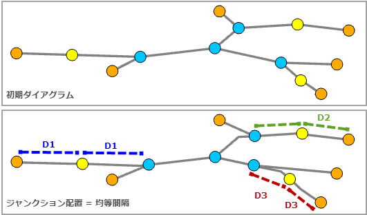

ジャンクション配置 = 均等間隔
[ジャンクション配置] を [均等間隔] に設定して線形配置を実行すると、接続された 2 つのエッジを持つすべてのジャンクションが移動し、ジャンクションとそのジャンクションに接続された 2 つのジャンクションとの間の間隔が均等になります。
次の図は、このサンプル ダイアグラム内に 2 つの接続が存在する 3 つのダイアグラム ジャンクションの位置を求めるために計算された均等間隔を示します。これらのジャンクションは黄色の円で表されています。
ジャンクション配置が均等間隔に設定された線形配置

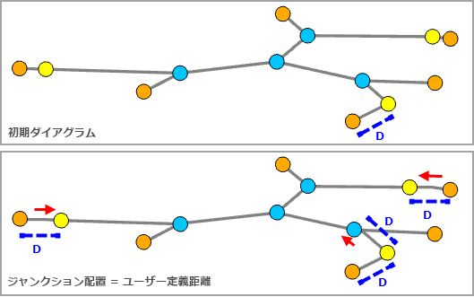

ジャンクション配置 = ユーザー定義間隔
[ジャンクション配置] を [ユーザー定義間隔] に設定して線形配置を実行すると、接続された 2 つのエッジを持つすべてのジャンクションが移動し、ジャンクションとそのジャンクションが接続されているエッジの他端との間の間隔が最小になります。
最小シフト
このパラメーターでは、レイアウトの実行後にダイアグラム内で接続された 2 つのエッジを持つ各ジャンクションを空けて配置する最小間隔を固定します。
以下の図は、このサンプル ダイアグラムに 2 つの接続が存在する 3 つのダイアグラム ジャンクションの位置の計算に使用される最小シフト距離 D を示しています。これらのジャンクションは黄色の円で表されます。 下部にある黄色のジャンクションは、そのジャンクションが接続されているオレンジ色の末端ジャンクションからすでに D 間隔で配置されているため、移動しません。 ただし、別の方向に接続している青色のジャンクションは、黄色のジャンクションとの距離が最小値に達するまで、わずかに移動されます。 ダイアグラムの左側と右側にある他の 2 つの黄色のジャンクションは、接続された 2 つのジャンクションから最小 D 間隔で配置されるように、これらのジャンクションが接続されているダイアグラム エッジに沿って移動します。
ジャンクション配置がユーザー定義間隔に設定され、最小シフトが D に設定された線形配置

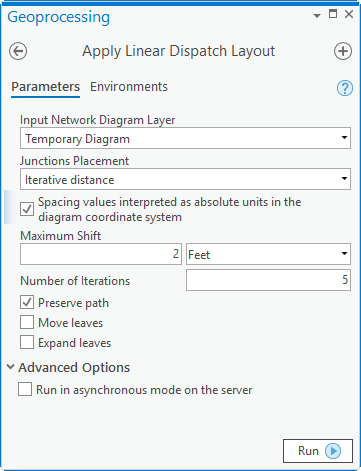

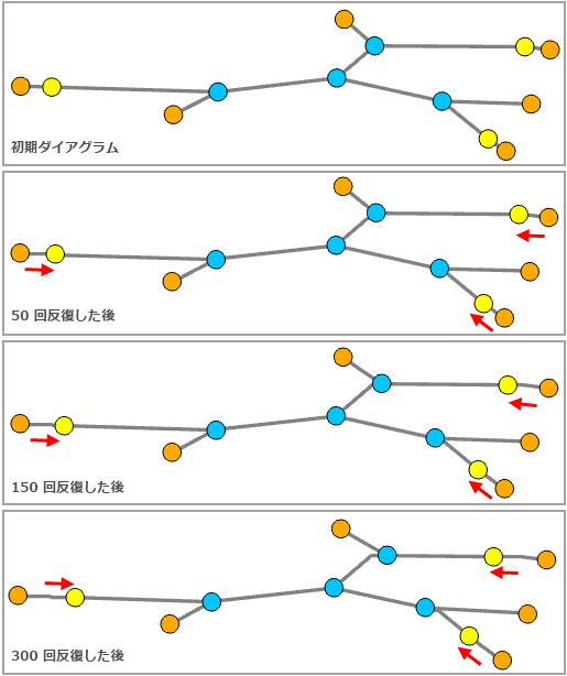

ジャンクション配置 = 反復間隔
[ジャンクション配置] を [反復間隔] に設定して線形配置を実行すると、接続された 2 つのエッジを持つすべてのジャンクションは、 [処理の反復回数] パラメーターと [最大シフト] パラメーターの値に基づいて、少しだけ移動します。 以下の図は、反復間隔を設定した線形配置を実行し、さまざまな反復回数を適用した後の、サンプル ダイアグラムのレイアウトを示しています。
ジャンクション配置 = 反復間隔
処理の反復回数
このパラメーターでは、処理を反復する回数を設定します。
最大シフト
このパラメーターでは、2 つの接続を持つジャンクションが接続先のジャンクションから空けて配置される最大間隔を指定します。 この距離に達すると、以降の反復中にジャンクションは移動されなくなります。

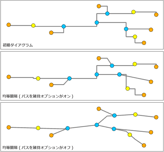

パス (経路) を維持
[パス (経路) を維持] パラメーターは、エッジに沿った頂点を処理する方法を指定します。
  • オン - 接続エッジに沿ったすべての頂点が維持され、移動したジャンクションの元の位置に新しい頂点が追加されます。
  • オフ - 接続エッジに沿った頂点が維持されません。
空間配置 - パス (経路) を維持

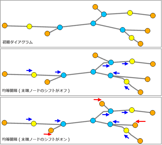

末端ノードをシフト
[末端ノードをシフト] パラメーターは、末端ジャンクション (接続されたエッジが 1 つあるジャンクション) がアルゴリズムの処理中に移動されるかどうかを指定します。
  • オン - 末端ジャンクションは移動されます。
  • オフ - 末端ジャンクションは移動されません。

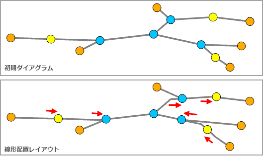

以下の図は、これら 2 つの処理モードの違いを示しています。 末端ジャンクションが移動しないように設定した場合、線形配置レイアウトの実行時にオレンジ色の末端ジャンクションはどれも移動しません。 末端ノードをシフト オプションをオンにしてアルゴリズムを実行すると、ダイアグラム内に存在するオレンジ色の末端ジャンクションのうちの 3 つが水平遷移を持続し、これらのジャンクションが接続されている青色のジャンクション (線形配置処理の影響を受ける) の移動に追従します。
空間配置 - 末端ノードをシフト

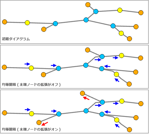

末端ノードを拡張
[末端ノードを拡張] パラメーターは、末端ジャンクション (1 つの接続を持つジャンクション) をアルゴリズムの処理時に拡張するかどうかを指定します。
  • オン - 末端ジャンクションは拡張されます。 [最大拡張シフト] パラメーター値には、この末端ジャンクションを接続先のジャンクションから拡張できる最大距離を指定します。
  • オフ - 末端ジャンクションは拡張されません。
以下の図は、これら 2 つの処理モードの違いを示しています。 末端ジャンクションが拡張されないように設定した場合、線形配置レイアウトの実行時にオレンジ色の末端ジャンクションはどれも拡張されません。 [末端ノードを拡張] オプションをオンにしてアルゴリズムを実行すると、ダイアグラム内に存在するオレンジ色の末端ジャンクションのうち、線形配置処理の影響を受ける青色のジャンクションに接続されている 2 つが拡張されます。 青色のジャンクションにも接続されている 3 番目のオレンジ色の末端ジャンクションは、これら 2 つのジャンクション間の間隔が [最大拡張シフト] パラメーターに指定された値よりも大きいため、移動しません。
空間配置 - 末端ノードを拡張
