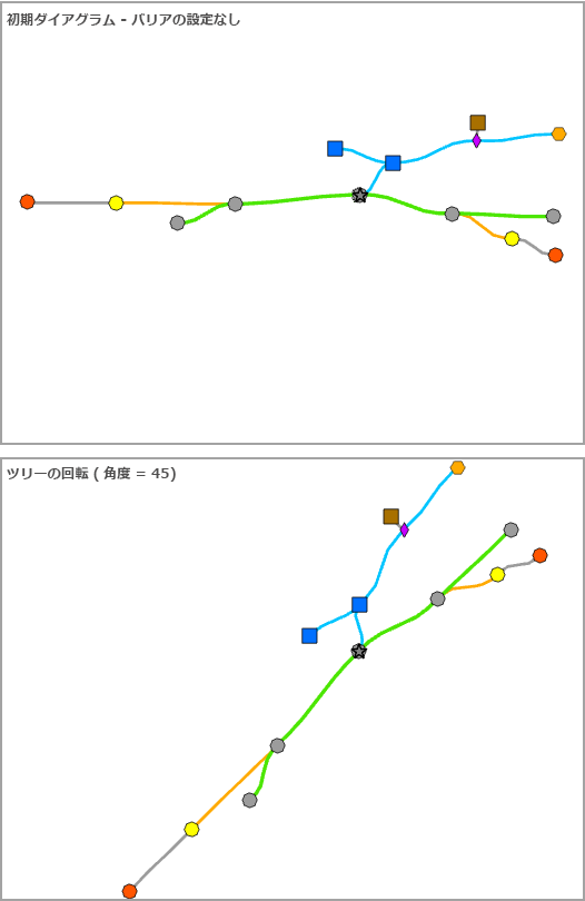

以下の画像は、サンプル ダイアグラムを示しています。
ツリーの回転レイアウトの適用前のサンプル ダイアグラム
サンプル ダイアグラムには、ピボット ジャンクションが設定されています。
ピボット ジャンクションの設定
サンプル ダイアグラムには、バリアが配置されています。
バリアの設定
次の画像は、ツリーの回転レイアウトの適用後のサンプル ダイアグラムです。

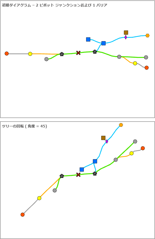

さらに、次の例のように、複数のピボット ジャンクションをダイアグラムに設定できます。
2 つのピボット ジャンクションと 1 つのバリアを設定したツリーの回転

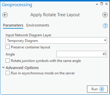

アクティブなダイアグラム マップ ビューにツリーの回転レイアウトを適用するには、次のいずれかを実行します。
  • [ネットワーク ダイアグラム] タブの [レイアウト] グループにある [ダイアグラム レイアウト] ボタンのドロップダウン矢印をクリックして、ギャラリーの [ツリーの回転] ツリーの回転レイアウト レイアウト アイテムをクリックします。
  • [ジオプロセシング] ウィンドウに [ツリーの回転レイアウトを適用 (Apply Rotate Tree Layout)] ツールを読み込み、ツールの回転レイアウト パラメーターを調整して [実行] をクリックします。

ツリーの回転レイアウト パラメーター
ツリーの回転レイアウトを適用パラメーター
以下のセクションでは、ツリーの回転ダイアグラム レイアウトの主なパラメーターについて説明します。
格納器レイアウトを維持
ほとんどのレイアウト アルゴリズムは、 [格納器レイアウトを維持] オプションで問題なく動作します。 このオプションがオンの場合、アルゴリズム アプリケーションを制御して、 ダイアグラムの上位グラフ に対して実行できます。 このオプションがオンでない場合、アルゴリズムが、ダイアグラム内の格納物フィーチャおよび格納物以外のフィーチャの両方に適用されます。
[格納器レイアウトを維持] オプションの詳細

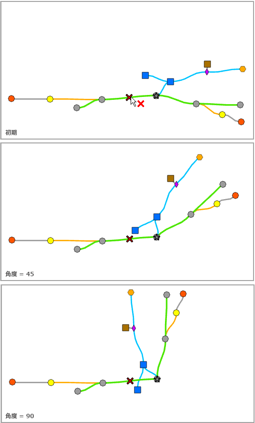

角度
このパラメーターを使用して、ツリーの回転に使用する角度を度単位で設定します。
ツリーの回転 - 角度

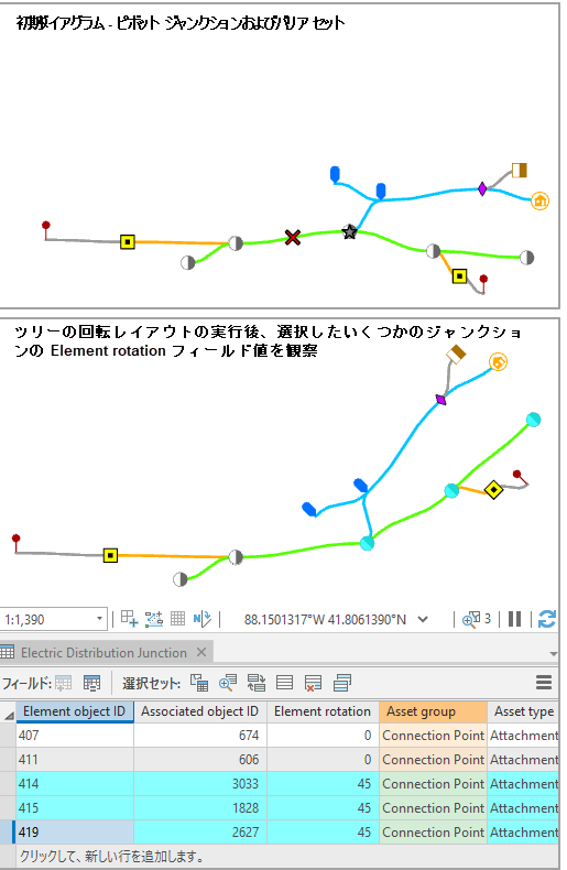

同じ角度でジャンクション シンボルを回転
各ダイアグラム ジャンクションは、ラベルが「Element rotation」でデフォルトの値が 0 の rotation システム フィールドを含むジャンクション フィーチャクラスに格納されます。 [同じ角度でジャンクション シンボルを回転] オプションでは、処理されたダイアグラム ジャンクションごとに rotation フィールドの現在の値に、指定した [角度] 値を追加するかどうかを指定します。
  • オン - 処理されたダイアグラム ジャンクションごとに rotation フィールドの現在の値に、指定した [角度] 値を追加します。
  • オフ - レイアウト処理中に rotation フィールドの値が変更されることはありません。 これがデフォルトです。
ヒント:
[ツリーの回転] レイアウトは、 [同じ角度でジャンクション シンボルを回転] オプションをオンにして実行する際に rotation フィールドを編集する唯一のレイアウトです。 その後、以下の図のように、レイアウトの処理の最後にこの rotation 値に応じて回転したシンボルでダイアグラム ジャンクションを自動的に表示するには、そのようにダイアグラム レイヤー定義を設定する必要があります。
rotation フィールド値に応じて回転したシンボルでダイアグラム ジャンクションを表示する方法の詳細
