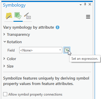

  4. シンボル ウィンドウの上部にある 属性によってシンボルを変更 タブをクリックします。
  5. 回転 セクションを展開し、式の設定 をクリックします。
    属性によってシンボルを変更タブの回転セクション
    注意:
    式の設定 ボタンの右にある フィールド リストで、直接 Element rotation を選択しないでください。 この場合、デフォルトで初期化された Arcade 式は $feature.UN_5_TmpJunctions.ROTATION とほぼ同じになりますが、この式は無効です。 指定した式が以下の構文例のいずれかに基づいていることを確認します。
    • Arcade: $feature['UN_5_TmpJunctions.ROTATION']
    • VBScript: [UN_5_TmpJunctions.ROTATION]

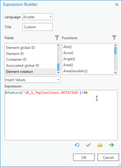

  6. 表示される 式の設定 ダイアログ ボックスの フィールド リストで、Element rotation フィールドをダブルクリックします。
  7. 使用するシンボルの初期の向きや、回転スタイル (地理学または数学) に応じて、Element rotation が 0 の場合に コンテンツ ウィンドウに表示されるシンボルとダイアグラムに表示されるシンボルの向きが同じになるよう、式フィールドに 90 を足すことを検討してください。
    ダイアグラム ジャンクションを回転させるカスタム式
  8. OK をクリックします。
