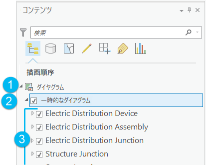

ArcGIS Pro では、新しく生成されたネットワーク ダイアグラムはダイアグラム マップ ビューに表示されます (下図の 1)。 これは、特定のタイプのコンポジット レイヤーであるネットワーク ダイアグラム レイヤーを通じて行われます (下図の 2)。
ダイアグラム マップ、ネットワーク ダイアグラム レイヤー、およびネットワーク ダイアグラム レイヤー下のレイヤー
ネットワーク ダイアグラム レイヤーには、開いたマップ ビューでのみアクセスできます。
ネットワーク ダイアグラム レイヤーの下の各レイヤーまたはサブタイプ グループ レイヤーのほとんどの側面は (上図の 3)、他のレイヤーと同様に、[フィーチャ レイヤー] タブ セットおよび [レイヤー プロパティ] ダイアログ ボックスで、リボン上のコマンドを使用して制御できます。

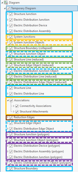

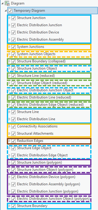

デフォルトでは、[すべてのレイヤー] モードがオンになっている場合、このネットワーク ダイアグラム レイヤーは以下のレイヤーで構成されます。
  • ネットワークを構成する各ネットワーク フィーチャ ソース クラスまたはオブジェクト テーブルごとに 1 つの標準レイヤー (下図で青色)
  • 追加の標準レイヤーのセット
    • 4 つのネットワーク エレメントそれぞれを表すレイヤー (下図でオレンジ色)
      • システム ジャンクションとシステム ジャンクション オブジェクトの 2 つのレイヤーは、ライン フィーチャとエッジ オブジェクトに沿ったシステム ジャンクションを表すためのものです。 これらのネットワーク エレメントは、地理マップには表示されませんが、ダイアグラム内で表示されているネットワーク ラインまたはエッジ オブジェクトの From ジャンクションまたは To ジャンクションとして存在している場合、これらのネットワーク エレメントをダイアグラム内に表示することができます。
      • 接続性の関連付けと構造物付属物の 2 つのレイヤーは、接続性の関連付けおよび構造物付属物の関連付けを表すためのものです。 これらの関連付けは、接続性の関連付けの追加ルールまたは構造物付属物の追加ルールがダイアグラム テンプレート上に構成されている場合に、ダイアグラムのエッジとして表示されます。
        注意:
        ユーティリティー ネットワーク バージョン 6 以降、これらのレイヤーはすべてのダイアグラム テンプレートの関連付けサブタイプ グループ レイヤーで管理されます。 バージョン 6 にアップグレードすると、前に作成されたユーティリティー ネットワークの関連するすべてのダイアグラム テンプレートに対して、この変更も自動で行われます。 これらのダイアグラム エッジのサブタイプ グループ レイヤーを使用すると、ネットワーク ダイアグラムを表示および編集するときのパフォーマンスが向上します。
    • ネットワークの格納器ポリゴン フィーチャ、ライン フィーチャ、またはエッジ オブジェクトごとに 1 つのレイヤーを、ダイアグラム内のポイント フィーチャとして変換することができます (下図で緑色)。 これらのダイアグラム ポイント フィーチャは、格納器の折りたたみルールまたはエッジの削減ルールがダイアグラム テンプレートに構成されている場合に、ダイアグラムに作成され、格納器ポリゴン フィーチャ、ライン フィーチャ、またはエッジ オブジェクトがダイアグラム ポイントとして変換されます。
    • ネットワークの格納器ポイント フィーチャまたは格納器ジャンクション オブジェクトごとに 1 つのレイヤーを、ダイアグラム内のポリゴン フィーチャとして変換することができます (下図で紫色)。 これらのダイアグラム ポリゴン フィーチャは、格納器の展開ルールがダイアグラム テンプレート上で構成されている場合に、ダイアグラム内に作成することができます。
    • スケマティック エッジ、つまり純粋なダイアグラム エッジを表すレイヤー
      • 1 つのレイヤーである 削減エッジ レイヤー (下図の茶色) は、ダイアグラムで集約される可能性のあるネットワーク エレメントを表します。 これらの削減されるエッジは、ジャンクションの削減ルールまたは格納器の単純化ルールがダイアグラム テンプレートに構成されている場合に、ダイアグラムに作成される場合があります。
      • 2 つのレイヤーは、通信ドメイン ネットワークを含むユーティリティー ネットワークに関連するネットワーク ダイアグラムを生成するときに作成できる、特定のスケマティック エッジを表すためのものです。1 つは、2 つのセクション間の暗黙的な接続を表すために使用される 仮想接続性、もう 1 つは、2 つの格納されたネットワーク エレメント間の暗黙的な接続を表すための 推定接続性 です。
        注意:
        これら 2 つの追加レイヤーは、ユーティリティー ネットワーク バージョン 8 より前のバージョンには存在せず、ユーティリティー ネットワークに通信ドメインが存在する場合にのみ作成されます。

ユーティリティー ネットワーク バージョン 5 以前のデフォルトのネットワーク ダイアグラム コンポジット レイヤーとしてのネットワーク ダイアグラム レイヤー
ユーティリティー ネットワーク バージョン 6 以降のデフォルトのネットワーク ダイアグラム コンポジット レイヤーとしてのネットワーク ダイアグラム レイヤー
