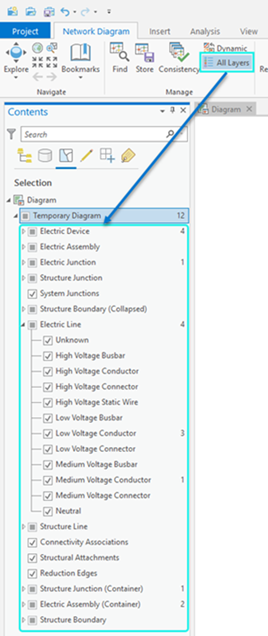

  • オン - 各ネットワーク ダイアグラム レイヤーについて、読み込み時に [ネットワーク ダイアグラム] タブの [管理] グループの [すべてのレイヤー] モードがデフォルトでオンになります。つまり、ダイアグラムを開くと、(ダイアグラム フィーチャが含まれているかどうかに関係なく) ダイアグラム テンプレート レイヤー定義 で指定したすべてのサブレイヤーが表示されます。 つまり、関連するダイアグラム テンプレートで設定されたすべてのサブレイヤーが、(使用されていなくても) [コンテンツ] ウィンドウに表示されるということです。

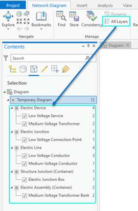

  • オフ - 各ネットワーク ダイアグラム レイヤーについて、読み込み時に [ネットワーク ダイアグラム] タブの [管理] グループの [すべてのレイヤー] モードがデフォルトでオフになります。つまり、ダイアグラムを開くと、ダイアグラム フィーチャを含んでいるダイアグラム テンプレート サブレイヤーのみが表示されます。 つまり、関連するダイアグラム テンプレートで設定されたものの中で、必要なサブレイヤーのみが [コンテンツ] ウィンドウに表示されるということです。
デフォルトでは、 [すべてのダイアグラム テンプレート サブレイヤー付きでダイアグラムを開く] オプションがオフになっています。つまり、ネットワーク ダイアグラム レイヤーは、デフォルトでは [ネットワーク ダイアグラム] タブの [管理] グループにある [すべてのレイヤー] モードがオフになった状態で表示されます。 このオプションをオフにして実行すると、特にすべてのダイアグラム フィーチャを表示する必要があるレイヤーがわずかである場合に、ダイアグラムを開くときのパフォーマンスを向上させることができます。 単純な表示、ダイアグラム レイアウトの適用、または空白スペース編集を行う場合は、このモードを使用してダイアグラムを開きます。

[すべてのダイアグラム テンプレート サブレイヤー付きでダイアグラムを開く] がオフ
モードがオフ。つまり、
ただし、ワークフローの途中でコンテンツが増減することがすでにわかっているネットワーク ダイアグラムを操作する前には、このオプションをオンにします。たとえば、 [ダイナミック ダイアグラム] モードで操作する場合や、 [ダイアグラムの拡張] 、 [ダイアグラムに追加] 、 [ダイアグラムの上書き] などのコマンドを実行してダイアグラム コンテンツを調整する場合などです。 通常、これらの操作は、ダイアグラムを操作してネットワークの接続性を制御したりネットワークを探索したりする場合に実行します。

すべてのダイアグラム テンプレート サブレイヤー付きでダイアグラムを開くがオン
モードがオン。つまり、

すべてのレイヤーをオフ (デフォルト)
すべてのレイヤーをオン
ダイアグラムを開くときのパフォーマンスが向上。
[ダイアグラムの拡張] 、 [ダイアグラムに追加] 、 [ダイアグラムの上書き] などの操作を処理する前に必要。
ダイアグラム レイアウトの適用、ダイアグラムの更新、空白スペース編集を実行するときのパフォーマンスを最大化。
一時的なダイアグラムでダイナミック ダイアグラム モードを有効化するために必要。
