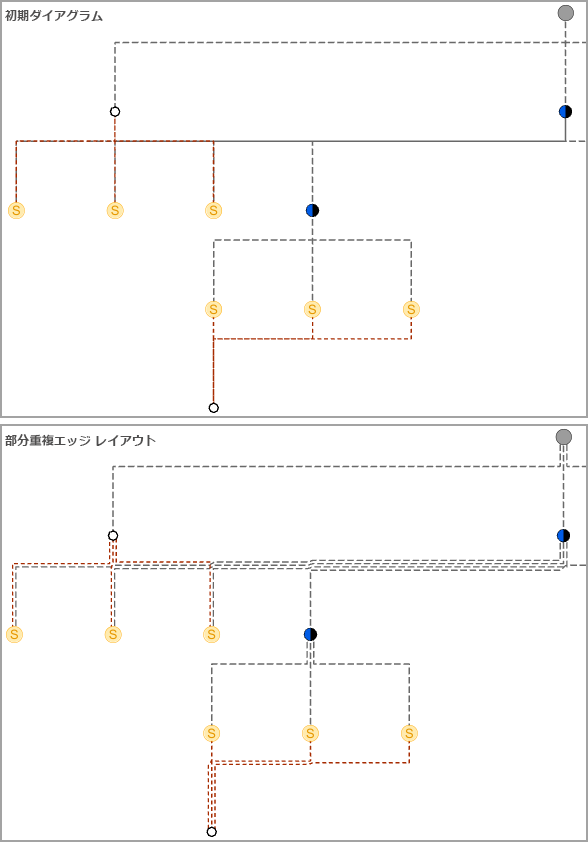

以下の画像は、部分重複エッジ レイアウトの適用前後のサンプル ダイアグラムを示しています。

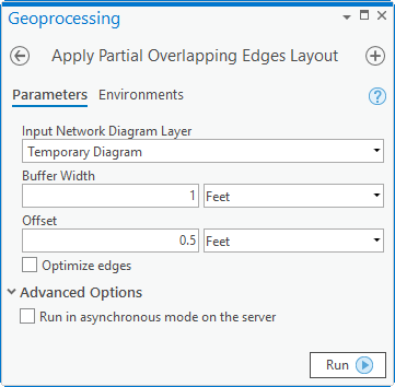

アクティブなダイアグラム マップ ビューに部分重複エッジ レイアウトを適用するには、次のいずれかを実行します。
[ネットワーク ダイアグラム] タブの [レイアウト] グループにある [ダイアグラム レイアウト] ボタンのドロップダウン矢印をクリックして、ギャラリーの [部分重複エッジ]
レイアウト アイテムをクリックします。[ジオプロセシング] ウィンドウに [部分重複エッジ レイアウトの適用 (Apply Partial Overlapping Edges Layout)] ツールを読み込み、 [部分重複エッジ] レイアウト パラメーター を調整して [実行] をクリックします。

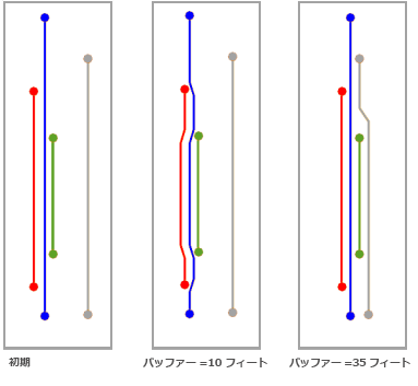

バッファー幅
このパラメーターを使用して、同一線上のエッジ セグメントの検索対象となるバッファー ゾーンの幅を指定します。
以下の画像で、右側のグレーのエッジは、最初は緑色のエッジから 20 フィートの距離にあります。 バッファー パラメーターに 10 フィートを指定した場合、アルゴリズムはこのエッジを他のすべてのエッジと同様、同じ同一線上のエッジ セットの一部とは見なしません。 バッファー パラメーターに 35 フィートを指定した場合、次のプロセスに含まれます。

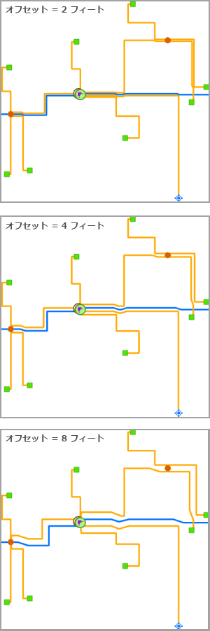

オフセット
このパラメーターを使用して、検出されたエッジ セグメントを離す距離を設定します。
