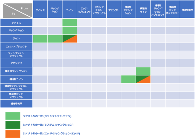

有効なジオメトリーの一致
ジオメトリーの一致ベースの接続性は、ポイントとラインの間、および中間のポイント フィーチャを含む 2 つのライン間で許可されます。
色付けされたセルは、ユーティリティー ネットワーク内のフィーチャクラス間の有効なジオメトリーの一致を示します。特定のアセット グループおよびアセット タイプに対してルールを作成できます。
有効なジオメトリーの一致
2 つのエッジ エレメントが同じ端点を共有し、同じ Asset group および Asset type を持つ場合、これらのフィーチャをユーザー定義の中間ジャンクションまたはネットワーク ルールなしで接続できます。 この場合、ネットワーク トポロジーが検証されたり有効化されたりしたときに、システム ジャンクションが作成され、接続が確立されます。
中間ジャンクションによって接続された 2 つのエッジ間にエッジ-ジャンクション-エッジ接続性が確立されます。 上の濃いオレンジ色のセルは、フィーチャ間のエッジ-ジャンクション-エッジ接続性をサポートします。 下のテーブルは、接続性が確立されるクラスを含む、サポートされているすべてのリレーションシップを示します。
クラス間でサポートされているエッジ-ジャンクション-エッジ接続性は次のとおりです。
From クラス
To クラス
Via クラス
ライン
ライン
デバイス、ジャンクション
StructureLine
StructureLine
StructureJunction

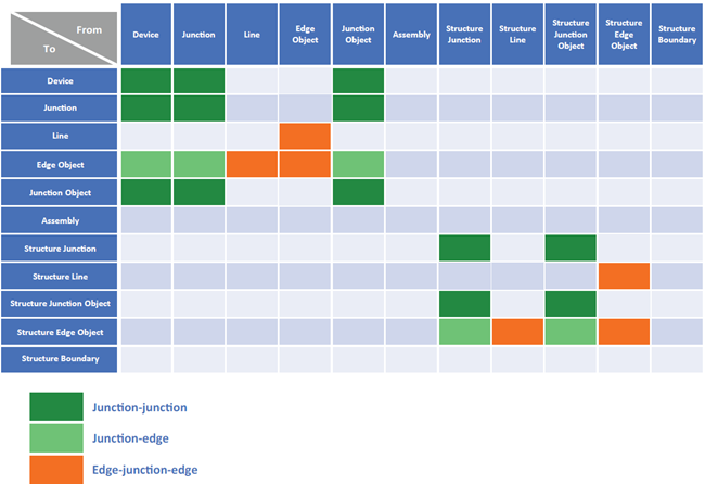

有効な接続性の関連付け
ネットワーク フィーチャ間で許可される接続性の関連付けにはいくつかのタイプがあります。
色付けされたセルは、ユーティリティー ネットワーク内のクラス間の有効な接続性の関連付けを示します。特定のアセット グループおよびアセット タイプに対してルールを作成できます。
有効な接続性の関連付け
上の濃いオレンジ色のセルは、ネットワーク フィーチャ間のエッジ-ジャンクション-エッジ接続性をサポートします。 下のテーブルは、接続性が確立されるクラスを含む、サポートされているすべてのリレーションシップを示します。
クラス間でサポートされている接続性の関連付けは次のとおりです。
From クラス
To クラス
Via クラス
ライン
EdgeObject
デバイス、ジャンクション
StructureLine
StructureEdgeObject
StructureJunction
EdgeObject
EdgeObject
デバイス、ジャンクション、JunctionObject
EdgeObject
ライン
デバイス、ジャンクション
StructureEdgeObject
StructureEdgeObject
StructureJunction、StructureJunctionObject
StructureEdgeObject
StructureLine
StructureJunction
詳細:
通信ドメイン ネットワークでグループ化されたエッジ オブジェクトとジャンクション オブジェクトを使用する場合、グループ化されたエッジ オブジェクトとグループ化されていないジャンクション オブジェクト間の接続性はサポートされていません。 このシナリオでは、コネクター ジャンクションのネットワーク カテゴリーが割り当てられた一般的なグループ化ジャンクション オブジェクトを使用し、グループ化されたオブジェクトとグループ化されていないオブジェクト間を遷移できます。
例外的に、グループ化されていないユニット格納器デバイスが、グループ化されたエッジ オブジェクトで接続されるシナリオがあります。 この場合は、コネクター ジャンクションは必要ありません。 グループ化されたエッジ オブジェクトは、検証時にデバイスの識別可能なユニット ジャンクション オブジェクト格納物との接続性を確立するために必要な、始点と終点の最初のユニットおよび最後のユニット情報を指定します。

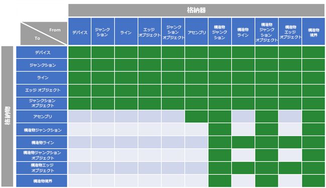

有効な格納の関連付け
格納の関連付けで、ネットワーク フィーチャは格納器または格納物としての役割を果たすことができます。
色付けされたセルは、ユーティリティー ネットワーク内のクラス間の有効な格納の関連付けを示します。特定のアセット グループおよびアセット タイプに対してルールを作成できます。
格納のフィーチャ制限

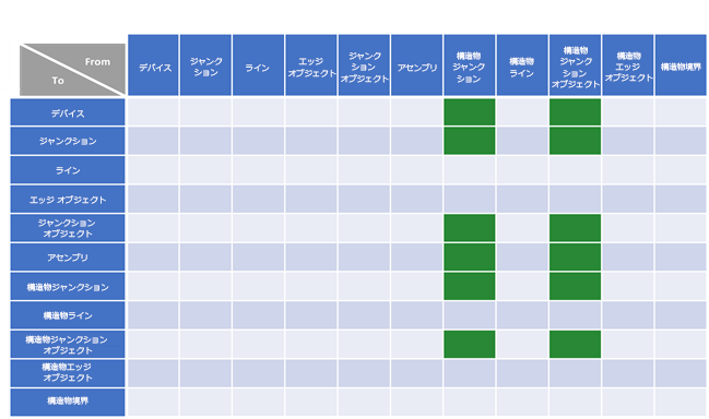

有効な構造物付属物の関連付け
構造物付属物の関連付けでネットワーク フィーチャは格納を構造物または付属物としての役割を果たすことができます。
色付けされたセルは、ユーティリティー ネットワーク内のポイント フィーチャまたは構造物ジャンクション オブジェクト間の有効な構造物付属物を示します。特定のアセット グループおよびアセット タイプに対してルールを作成できます。
有効な構造物付属物の関連付け
