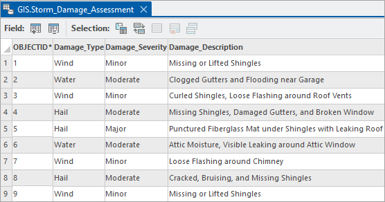

GIS.Storm_Damage_Assessment テーブルには、最近発生した暴風雨の後に、建物の所有者が報告した損害のタイプ、重大度、説明を詳述する複数の属性フィールドが含まれています。 このテーブルには表示されていませんが、ほかにも所有者の住所や連絡先情報などのフィールドが含まれています。
フルテキスト インデックスを適用する前の GIS.Storm_Damage_Assessment テーブル

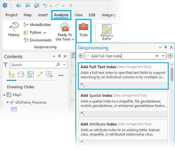

  1. 解析 タブに移動し、ジオプロセシング グループの ツール をクリックして、フルテキスト インデックスを追加 ジオプロセシング ツールを開きます。 または、インデックス ツールボックスの データ管理ツール ツールセットでツールを検索することもできます。
    解析タブ、ツール、ジオプロセシングの下にあるフルテキスト インデックスを追加ツール

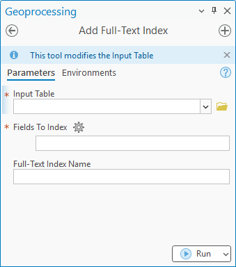

    フルテキスト インデックスを追加 ジオプロセシング ツール ダイアログ ボックスが開き、デフォルト設定が表示されます。
    フルテキスト インデックスを追加ジオプロセシング ツール ダイアログ ボックス

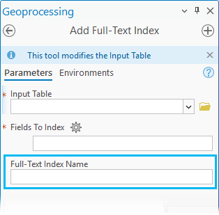

    • フルテキスト インデックス名 - 作成するインデックスの名前を指定します。 フルテキスト インデックス名 パラメーターはデフォルトで表示されます。
      フルテキスト インデックス名

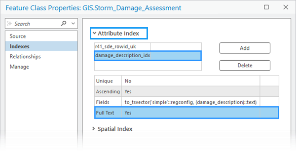

フルテキスト インデックスを追加 ツールが完了したら、テーブルまたはフィーチャクラスのプロパティ ダイアログ ボックスを開きます。 インデックス タブの下の 属性インデックス セクションに、このデータセットの既存のインデックスが表示されます。 新しく作成されたインデックスを選択すると、下の フルテキスト パラメーターに、これがフルテキスト インデックスであることを示す はい が表示されます。
