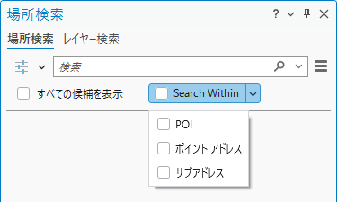

  2. ロケーターによって返される 検索範囲 コントロール内のフィーチャ タイプ コレクションを有効にします。
    検索範囲 コントロールのチェックボックスをオンにすると、すべてのフィーチャ タイプ コレクションが有効になり、リストされている順序で返されます。
    1. 検索範囲 ドロップダウン矢印をクリックし、返されるコレクションを 1 つ以上選択します。
      検索範囲コントロールで利用可能なフィーチャ タイプ オプション
      • POI - ジオコーディングされた PointAddress または PostalExt 住所タイプ候補に関連付けられている、POI タイプのすべてのフィーチャを返します。
      • ポイント アドレス - ジオコーディングされた PostalExt 住所タイプ候補に関連付けられている、PointAddress タイプのすべてのフィーチャを返します。
      • サブアドレス - ジオコーディングされた PointAddress または PostalExt 住所タイプ候補に関連付けられている、サブアドレス タイプのすべてのフィーチャを返します。

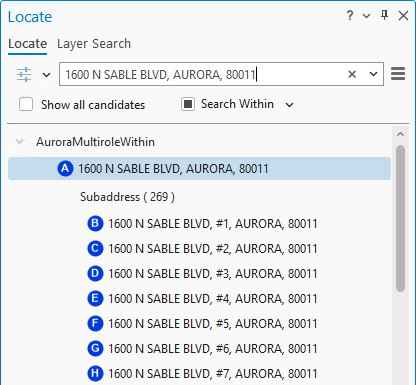

    住所が一致した場合、ロケーターの下にそのロケーターが返した住所の候補がリスト形式で表示され、マップ上にラベル付きのポイントとして表示されます。 一致した入力アドレスが最初にリストされ、その後に関連付けられているフィーチャの数を示すフィーチャ タイプ ヘッダーが続きます。 ヘッダーの下には、入力アドレスに関連するフィーチャのリストがあります。
    サブアドレス数と、検索範囲コントロールを使用した結果

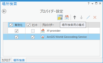

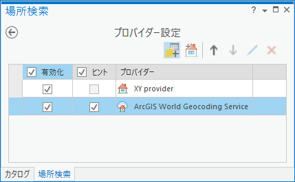

    1. オプション ボタン をクリックし、プロバイダー設定 をクリックします。
      使用可能なロケーター プロバイダーのリストが、場所検索 ウィンドウに表示されます。 ポータル コネクションから自動的に追加されたロケーターおよび、手動で追加したロケーターを含むロケーターのリストも表示されます。
      場所検索ウィンドウの設定タブ
      注意:
      マップに追加されたレイヤーまたはテーブルは、場所検索 ウィンドウに自動的には表示されません。 まず、それらのレイヤーを検索用に構成する必要があります。
    2. 場所検索用の構成 ボタンをクリックして、マップから 場所検索 ウィンドウに、レイヤーまたはテーブルを追加します。
      レイヤーまたはテーブルを場所検索ウィンドウに追加します。

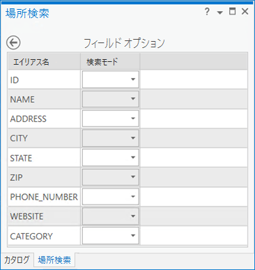

      場所検索 ウィンドウに、選択したレイヤーまたはテーブルの場所検索用の構成ビューが表示されます。
      場所検索ビューの構成
    4. 検索対象の任意のフィールドについて、フル テキストが次と等しい (大文字と小文字を区別しないフル テキスト検索を実行)、フル テキストが次で始まる (大文字と小文字を区別しない、フル テキストの接頭辞の検索)、等しい (完全一致を検索)、で始まる (フィールドの最初の部分のみについて、大文字と小文字を区別する検索を行う)、含む (あいまい検索) のいずれかを選択します。

      場所検索 ウィンドウにプロバイダー設定ビューが表示され、新しく構成されたレイヤーまたはテーブルが、プロバイダー設定 リストに表示されます。 リスト内のロケーター プロバイダーの順序を変更することができます。この順序は、検索が実行される順序と、結果が返されて 場所検索 ウィンドウに表示される順序を決定します。
      レイヤーが追加された場所検索ウィンドウの設定タブ
