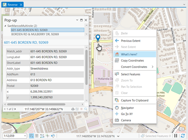

対話的なリバース ジオコードの結果

  • StreetAddress のラベルの一致には、内挿された番地の値ではなく、一致するストリート セグメントの番地範囲が含まれます。 たとえば、「-117.196324,34.059217」という位置をリバース ジオコーディングすると、StreetAddress の一致がラベル 1001-1199 W Park Ave とともに返されます。 つまり、一致するセグメントには、1001 から 1199 までの番地の範囲が考えられるということです。
  • リバース ジオコード位置と交差する位置に、同じ x,y 値を持つ複数のサブアドレス フィーチャが互いに重なり合っている場合、Subaddress の候補のラベルには、スタック内のすべてのサブアドレス レコードのユニット番号の範囲が含まれます。 たとえば、「151.073457,-33.916374」という位置をリバース ジオコーディングすると、サブアドレス の一致がラベル 28 Hampden Rd, Unit 1-8 とともに返されます。 つまり、Unit 1、Unit 2、Unit 3... から Unit 8 までのユニット番号を持つ位置に、複数のサブアドレスが存在します。

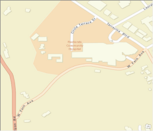

次の図は一般的なマップの一部で、リバース ジオコーディングのためにポイントをクリックまたは追加できます。
リバース ジオコーディングの例の位置を示す、ストリート マップの図

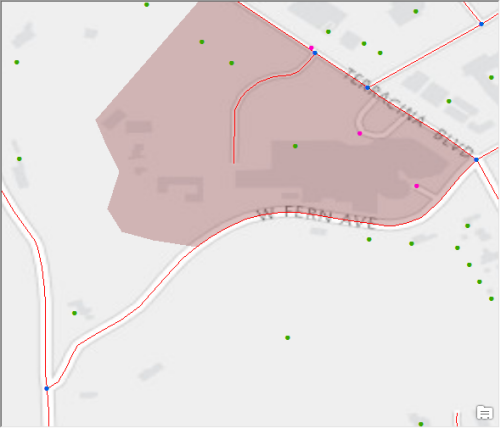

次の画像は、同じマップでリバース ジオコーディングに利用可能なフィーチャをハイライトした状態です:
  • StreetInt フィーチャに青色のドットを使用
  • POI 重心にピンク色のドットを使用
  • PointAddress フィーチャに緑色のドットを使用
  • ストリート セグメントに赤色のラインを使用
  • 茶色のポリゴンは POI エリアのフィーチャを表現
リバース ジオコーディングが可能なフィーチャがハイライト表示されます。

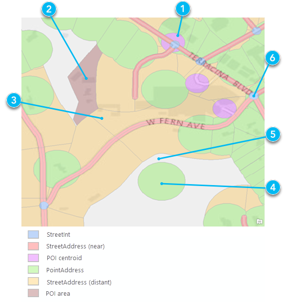

次の図では、階層テーブル の検索許容値に基づいて、フィーチャの周辺にバッファーが作成されています。これは、さまざまなリバース ジオコーディングの入力位置に対して返される一致タイプを示します。 画像内の入力位置に対して予期される一致については、以下の例をご参照ください。
リバース ジオコーディングのさまざまなフィーチャ タイプの検索許容値を示すバッファー
上の図にあるそれぞれの番号には、対応する例があり、同じ番号で示されています。
例 1: POI 重心の一致が返される
この例 (上の画像の吹出し 1 に対応) では、入力位置が POI フィーチャおよび PointAddress フィーチャの両方の検索許容値内にあるが、優先度が高い POI 重心への一致が返されます。
例 2: POI エリアの一致が返される
この例 (上の画像の吹出し 2 に対応) では、入力位置は POI エリア フィーチャの範囲内にあるため、POI の一致が返されます。
例 3: StreetAddress の一致が返される
この例 (上の画像の吹出し 3 に対応) では、入力位置は POI エリア フィーチャおよび StreetAddress バッファーと交差します。 POI エリアよりも優先度が高いため、StreetAddress の一致が返されます。
例 4: PointAddress の一致が返される
この例 (上の画像の吹出し 4 に対応) では、入力位置は PointAddress フィーチャの検索許容値内にあるため、PointAddress の一致が返されます。
例 5: ローカル一致が返される
この例 (上の画像の吹出し 5 に対応) では、入力位置は住所および POI フィーチャの許容範囲外なので、その位置が交差する (面積が) 最小の行政区域または郵便番号境界フィーチャとの一致が返されます。 この場合、Live Oak Canyon の近傍との一致が返されます。
例 6: StreetAddress 一致が返される
この例 (上の画像の吹出し 6 に対応) では、入力位置は StreetInt フィーチャと StreetAddress フィーチャの両方の許容範囲内にあります。 StreetInt の優先度は StreetAddress よりも高いですが、StreetAddress の一致が返されます。 これは、交点の一致は フィーチャ タイプ パラメーターで ストリート交点 が選択されている場合のみ、リバース ジオコード ツールによって返されるためです。
