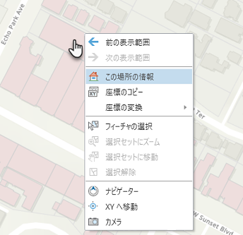

  1. マップを画面移動または拡大表示して、住所や場所を特定したい位置に移動し、マップ上の位置を右クリックします。 表示されるショートカット メニューから この場所の情報 を選択します。
    この場所の情報ツールの選択

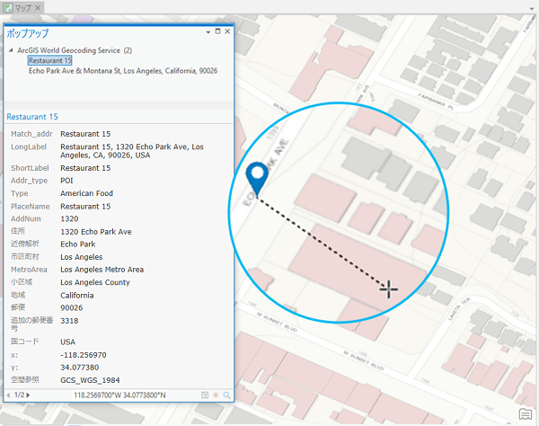

    右クリックした位置に最も近い住所、場所、または交差点の情報を示すポップアップが表示されます。
    この場所の情報ツールのポップアップ結果、クリック位置 (十字線付き)、および一致した位置のピン
    複数の結果が返された場合は、ポップアップの下部にある矢印をクリックして、結果を参照することができます。

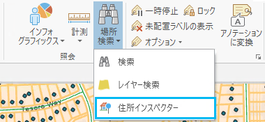

  1. マップ タブの 照会 グループで、場所検索 ドロップダウン メニューをクリックします。
  2. 住所インスペクター をクリックします。

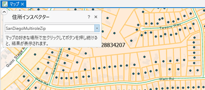

    住所インスペクター ツール オーバーレイ ウィンドウが、ビューの左上に表示されます。
    住所インスペクター ツール オーバーレイ ウィンドウをマップ ビューで開いた状態
  3. ロケーター選択ドロップダウン メニューから、マップ上の場所の特定に使用するロケーターを選択します。
    リバース ジオコーディングをサポートするプロジェクトに追加されたロケーターは、[住所インスペクター] オーバーレイ ウィンドウのロケーター ドロップダウン メニューに自動的に表示されます。

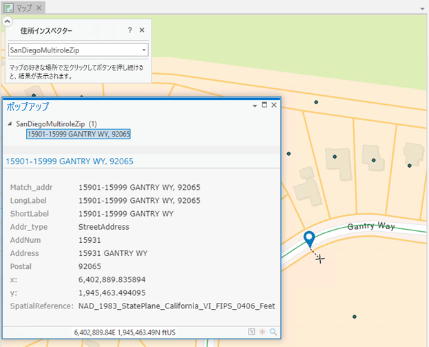

  5. マップ上の任意の位置をクリックします。
    クリックした位置に最も近い住所または場所の情報を示すポップアップが表示されます。 クリックした位置を示す十字線およびそれに一致した位置を示すピンも、画面上に表示されます。
    住所インスペクターのポップアップ、十字線、一致結果の位置
