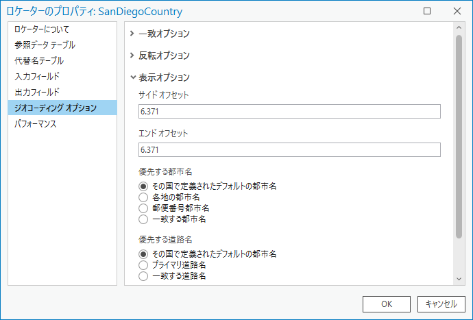

ジオコーディング オプション
優先する都市名
ロケーターが返すデフォルトの都市名の値は、各地の情報に基づいて、各国別々に構成されます。 デフォルトで異なる都市名の値が返されるようにしたい場合、このオプションを使用して、以下で定義される値のいずれかでデフォルト値を上書きすることができます。 その都市の値がデータ内に存在しない場合は、代わりにその国のデフォルトの都市の値が返されます。
注意:
すべての住所に郵便番号都市および地方都市の値が割り当てられているわけではありません。 要求された優先される都市がデータに存在しない場合、デフォルトの住所形式に基づいて、異なる都市の値が返されます。
注意:
優先都市名 プロパティは、ArcGIS StreetMap Premium に含まれる新しいロケーター、および郵便番号に都市名が紐付けられている郵便番号ロールを含む複数ロールのロケーターにのみ適用されます。
その国で定義されたデフォルトの都市名
国に対して定義されたデフォルトの都市名を返す場合は、このオプションを選択します。 たとえば、米国内の都市は、デフォルトで郵便番号都市名を使用して返されます。
郵便番号都市名
優先郵便番号都市名が検索で入力された都市名と異なる場合でも、優先郵便番号都市名を返す場合は、このオプションを選択します。 郵便番号都市名は、住所の郵便番号に割り当てられた優先名です。 たとえば、オハイオ州の 45420 の郵便番号は、デイトンの優先郵便番号都市値を持っています。 ケタリング市内の住所は、この郵便番号に割り当てられています。つまり、ケタリング市内の住所を検索すると、デイトンの住所が返されます。 このオプションが選択され、組織のメンバーが「2109 E Dorothy Ln, Kettering, OH, 45420」を検索した場合、返される一致するラベルは、この住所がケタリング市の境界内にあっても、「2109 E Dorothy Ln, Dayton, Ohio, 45420」になります。
各地の都市名
ローカルに知られている都市名が検索で入力された都市名と異なる場合でも、ローカルに知られている都市名を返す場合は、このオプションを選択します。 地方都市名は、住所が存在する都市の名前であり、郵便番号都市とは異なっていることがあります。 たとえば、このオプションが選択され、「2109 E Dorothy Ln, Dayton, OH, 45420」(オハイオ州ケタリング市内の住所) を検索した場合、「Dayton」が検索文字列に含まれていて、入力された郵便番号がデイトンの郵便番号都市値を含んでいる場合でも、「2109 E. Dorothy Ln, Kettering, Ohio, 45420」という一致するラベルが返されます。
一致する都市名
検索で入力された都市名が地方都市名または郵便番号都市名の値のいずれかに一致するときに、一致した都市名の値を返す場合は、このオプションを選択します。
優先する道路名
ロケーターが返すデフォルトの道路名の値は、データ内で一致する値です。 このオプションを使用すると、一致する道路名ではなく、必ずプライマリー道路名が返されるようにデフォルト値を上書きすることができます。
その国で定義されたデフォルトの都市名
デフォルトの道路名を返す場合は、このオプションを選択します。 デフォルトの道路名は、一致した道路名です。
一致する道路名
検索で入力された道路名が、住所に割り当てられたサポートされている道路名のいずれかに一致するときに、一致した道路名の値を返す場合は、このオプションを選択します。
プライマリー道路名
プライマリー道路名が検索で入力された代替道路名と異なる場合でも、優先道路名を返す場合は、このオプションを選択します。 プライマリー道路名は、道路に割り当てられた優先名です。 たとえば、このオプションが選択された場合、「CA-138, Pearblossom, CA」を検索すると、「Pearblossom Hwy, Pearblossom, California, 93553」という一致するラベルが返されます。
