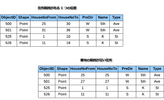

ポイント住所ロールは、番地の範囲でモデル化されたプライマリ参照データもサポートします。 複数の住所が関連付けられた単一の場所 (パーセルなど) では、番地の From フィールドと To フィールドに、番地の値の範囲が保持されます。 番地の範囲が設定されたフィーチャが一部存在する場合は、すべてのフィーチャを範囲でモデル化する必要があります。 番地の値が番地の From フィールドまたは To フィールドに格納される場合、番地の範囲を持たないフィーチャは、ロケーターに含められます。 これは、参照データの両方のフィールドが同じ値である場合と同じように機能します。 番地の範囲では、パリティもサポートされています。
注意:
ポイント住所ロケーターを構築するとき、番地フィールドと番地の From フィールドと To フィールドがマッピングされている場合、番地フィールドの値は無視され、番地の From フィールドと To フィールドの値がロケーターの構築に使用されます。
ポイント住所ロールのために番地の範囲をモデル化する方法

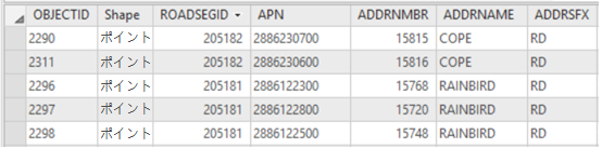

フィーチャクラスをポイント住所ロケーターの参照データとして使用するには、番地または建物名とストリート名で構成された個別のフィールド、ObjectID フィールド、および Shape フィールドに加えて、代替番地または代替番地範囲の代替名テーブルにリンクするために、住所の結合 ID ロケーター ロール フィールドに割り当てることができる、オプションの住所 JoinID フィールドをフィーチャクラスに含める必要があります。 たとえば、このフィールドを使用すると、キリル文字の番地の英語翻訳をモデル化できます。 また、ストリートの方位の接頭辞、接頭辞タイプ、ストリート タイプ、方位の接尾辞、郵便番号、郵便番号拡張 (米国での ZIP+4 など)、ゾーン (市や近郊などの行政区域) を格納するフィールドを指定することもできます。 マルチロール ロケーターで、パーセル ロケーター ロールと組み合わせて、ポイント住所ロールを使用する場合は、参照データにオプションのパーセル JoinID フィールドも含める必要があります。 住所ポイントをパーセルにリンクするには、パーセル JoinID フィールドを パーセルの結合 ID ロケーター ロール フィールドに割り当てます。 ロケーターで重複ジオメトリーを削除するには、同じ位置にある重複フィーチャ同士を結び付ける ID フィールドも、フィーチャクラスに含まれている必要があります。 この処理により、ロケーターのサイズが削減され、ジオコーディング結果から過剰な一致候補が削除されます。 この ID フィールドをロケーター ロールの フィーチャ ID フィールド (POINT_ADDRESS_ID など) にマッピングする必要があります。 さらに、代替ストリート名が関連付けられている重複フィーチャがある場合、どのフィーチャが優先ストリート名に使用されているかを示すインジケーター フィールドが、フィーチャクラスに含まれている必要があります。 このインジケーター フィールドをロケーター ロールの 優先ストリート名インジケーター フィールド (PRIMARY_STREET_NAME や PrimaryStreetFlag など) にマッピングする必要があります。 優先ストリート名 プロパティが想定どおりに機能するようにするには、フィーチャ ID フィールドと 優先ストリート名インジケーター フィールドのマッピングが必要です。
注意:
ポイント住所ロールで、ロケーターを構築する場合は、建物名、番地、開始番地 と 終了番地、建物名 と 番地 のいずれかをマッピングする必要があります。

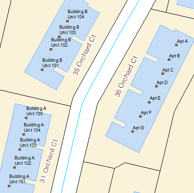

ポイント住所ロケーター ロールでは、サブアドレス情報 (集合住宅の各区画、タウンハウス、複層住宅、複合商業施設の各店舗を表す識別子など) を含む住所を使用することができます。 サブアドレスは、住居用および商業用のさまざまな建物や、特殊な建造物 (空港、トレーラー パーク、桟橋と船着場、学校など) で使用されています。
ポイントまたはポリゴンのプライマリ参照データ内の各フィーチャは、サブアドレス情報を含む単一の住所に相当します。 建物のフットプリントや住所ポイントを含むフィーチャクラスを、参照データとして使用できます。 検索する各住所が、参照データに存在する必要があります。 サブアドレスをベース アドレスにリンクするには、ベース アドレスと、関連付けられているサブアドレスの管理ゾーンと郵便番号が正確に同じであることが必要です。 ポイント住所ロールのセクションで説明したように、参照データ内で、番地の範囲によって、番地の値がモデル化されていない限り、ストリートのどのような住所範囲からも、正確な位置を外挿または内挿することはできません。 次に示すように、サブアドレスでは、参照データ内の各フィーチャが、建物や住所ポイントなどの単一の住所の値に相当する必要があります。
住所ポイントごとに、サブアドレスを含む住所があります。
注意:

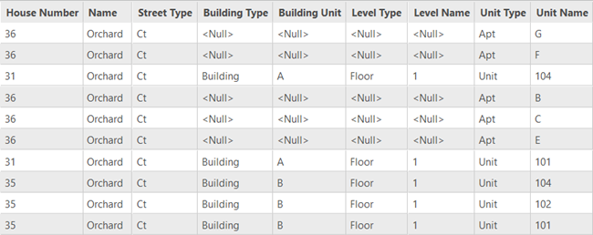

サブアドレスに対応したロケーターを使用して、36 Orchard Ct というベース アドレスを検索する場合は、プライマリー参照データのユニット フィールドに値がない、そのベース アドレスのフィーチャが存在する必要があります。

サブアドレスに対応したポイント住所ロケーターのプライマリー参照データを提供するフィーチャクラスには、ベース アドレス属性だけでなく、建物タイプ、建物ユニット名、レベル タイプ、レベル名、ユニット タイプ、ユニット名、部屋タイプ、部屋名、棟タイプ、棟名を表す各フィールドも含めることができます。
サブアドレス エレメント タイプ フィールド
注意:
このロケーター ロールでは、5 組のサブアドレス エレメント (Room と Room Type、Wing と Wing Type、Unit と Unit Type、Level と Level Type、Building Unit と Building Unit Type) がサポートされています。 必要に応じて、ロケーターでサブアドレス エレメントの各ペアを使用するか、1 つのペアだけを使用できます。 これらのペアは、Apt F や Building A や Floor 1 などが適用されるフィールドにマッピングできます。 プライマリ参照データ内の住所要素の詳細をご確認ください。

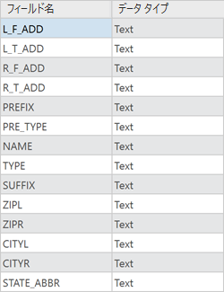

FieldName 列と DataType 列があるプライマリー参照データ
フィーチャクラスをストリート住所ロケーター ロールのプライマリー参照データとして使用するには、ストリートの各側の開始住所情報と終了住所情報を格納する 4 つのフィールド、ストリート名の情報を格納するフィールド、ObjectID フィールド、Shape フィールド、および参照データ内の代替名テーブルにリンクするために、ストリートの結合 ID ロケーター ロール フィールドに割り当てることができる ID を格納するオプションの JoinID フィールドが、フィーチャクラスに含まれている必要があります。 さらに、ストリートの方向の接頭辞、種類の接頭辞、ストリートの種類、方向の接尾辞、ゾーンなどを格納するフィールドを指定することができます。 ロケーターで重複ジオメトリーを削除するには、同じ位置にある重複フィーチャ同士を結び付ける ID フィールドも、フィーチャクラスに含まれている必要があります。 この処理により、ロケーターのサイズが削減され、ジオコーディング結果から過剰な一致候補が削除されます。 この ID フィールドをロケーター ロールの フィーチャ ID フィールド (STREET_SEGMENT_ID など) にマッピングする必要があります。 さらに、代替ストリート名が関連付けられている重複フィーチャがある場合、どのフィーチャが優先ストリート名に使用されているかを示すインジケーター フィールドが、フィーチャクラスに含まれている必要があります。 このインジケーター フィールドをロケーター ロールの 優先ストリート名インジケーター フィールド (PRIMARY_STREET_NAME や PrimaryStreetFlag など) にマッピングする必要があります。 優先ストリート名 プロパティが想定どおりに機能するようにするには、フィーチャ ID フィールドと 優先ストリート名インジケーター フィールドのマッピングが必要です。

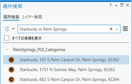

  • Disneyland、Starbucks、Niagara Falls などの名前または遊園地、滝、喫茶店などのカテゴリーで、場所を検索します。
    場所の名前による POI 検索結果

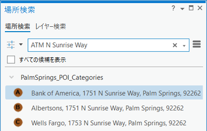

  • ストリート名など、住所の一部を使用して、名前またはカテゴリーで、場所を検索します。
    場所検索ウィンドウでストリート名を使用した POI カテゴリー検索の結果

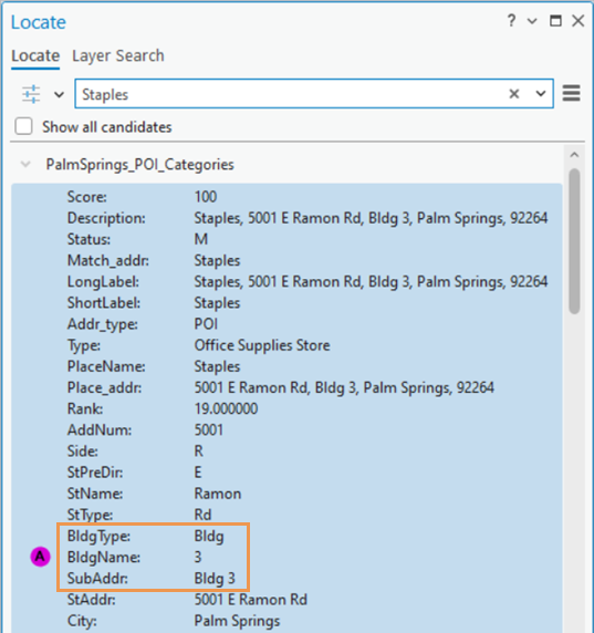

サブアドレス情報を含む POI フィーチャを使用して、このロケーター ロールで作成されたロケーターは、上記の同じ検索形式をサポートしますが、以下に示すように、検索結果と候補にサブアドレスの詳細を返します。
  • 名前で場所を検索します。
    サブアドレスの詳細を含む場所の名前による POI 検索結果

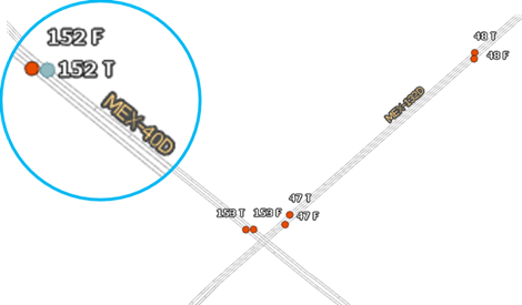

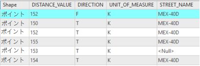

フィーチャクラスを距離マーカー ロケーターの参照データとして使用するには、距離の値、計測単位、ストリート名情報を格納するそれぞれのフィールド、ObjectID フィールド、および Shape フィールドが、フィーチャクラスに含まれている必要があります。 ロケーターで重複ジオメトリーを削除するには、同じ位置にある重複フィーチャ同士を結び付ける ID フィールドも、フィーチャクラスに含まれている必要があります。 この処理により、ロケーターのサイズが削減され、ジオコーディング結果から過剰な一致候補が削除されます。 この ID フィールドをロケーター ロールの フィーチャ ID フィールド (STREET_ID など) にマッピングする必要があります。 さらに、代替ストリート名が関連付けられている重複フィーチャがある場合、どのフィーチャが優先ストリート名に使用されているかを示すインジケーター フィールドが、フィーチャクラスに含まれている必要があります。 このインジケーター フィールドをロケーター ロールの 優先ストリート名インジケーター フィールド (PRIMARY_STREET_NAME や PrimaryStreetFlag など) にマッピングする必要があります。 優先ストリート名 プロパティが想定どおりに機能するようにするには、フィーチャ ID フィールドと 優先ストリート名インジケーター フィールドのマッピングが必要です。
距離マーカー ロケーター ロールのフィーチャクラスの属性
距離マーカー ロケーターを使用して、位置のテーブルをジオコーディングするには、テーブルに、次のいずれかの形式で、単一のフィールドに、すべての住所要素を含むテキスト フィールドが必要となります。
  • Kilometer 152 MEX-400
  • Km 152 MEX-400
  • MEX-400 Kilometer 152
  • MEX-400 Km 152

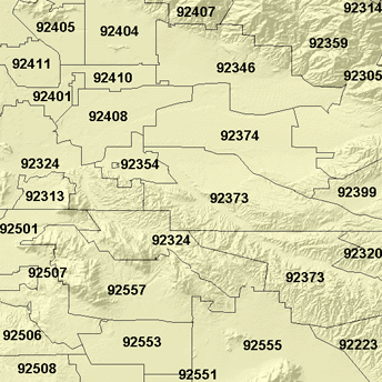

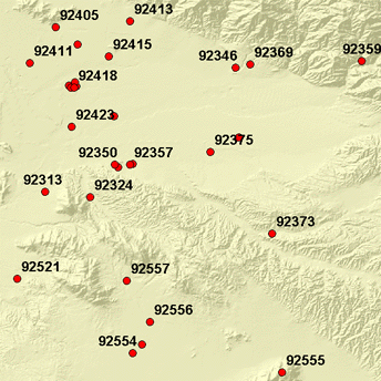

郵便番号ロケーター ロールを使用すると、郵便番号のロケーターを作成できます。 このロケーター ロールでは、ポイント ジオメトリーまたはポリゴン ジオメトリーのフィーチャクラスが使用され、参照データ内の各フィーチャは、郵便番号ポリゴンまたはその重心を表します。
注意:
ポリゴン ジオメトリーをプライマリー参照データに使用すると、最適なリバース ジオコーディング結果が返されます。
郵便番号ロケーターのポイント参照データ
郵便番号ロケーターのポリゴン参照データ

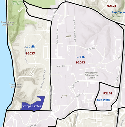

郵便地区ロケーター ロールを使用すると、郵便番号と地区のユニオンのロケーターを作成できます。 このロケーターを使用すると、郵便番号が複数の地区にまたがっている場合に、場所をより正確に突き止めることができます。 このロケーター ロールでは、参照データ内の各フィーチャが郵便番号と地区のユニオンを表すフィーチャクラスが使用される必要があります。 たとえば、下の図では、Scripps Estates の近郊境界 (紫) が、92037 (La Jolla 市に割り当てられている) の郵便番号境界 (黒) 内に入っています。 この郵便番号データを使用して、郵便番号ロケーターを作成した場合、「92037, La Jolla」を検索すると、一致が返されますが、 「92037 Scripps Estates」を検索しても、一致は返されません。これは、この郵便番号参照データで、Scripps Estates が 92037 郵便番号フィーチャに関連付けられていないためです。 「92037, Scripps Estates」を検索するには、郵便地区ロケーターを構築する必要があります。
注意:
地区の境界と郵便番号の境界、およびそれらの境界が交差する部分を示すマップ
郵便地区ロケーター ロールの参照データには、フィーチャの郵便番号と市を指定するフィールド、ObjectID フィールド、Shape フィールド、および代替名テーブルへのリンクに使用できる ID を格納するオプションの結合フィールドが必要となります。 ロケーターで重複ジオメトリーを削除するには、同じ位置にある重複フィーチャ同士を結び付ける ID フィールドも、フィーチャクラスに含まれている必要があります。 この処理により、ロケーターのサイズが削減され、ジオコーディング結果から過剰な一致候補が削除されます。 この ID フィールドをロケーター ロールの フィーチャ ID フィールド (POSTAL_LOCALITY_ID など) にマッピングする必要があります。 郵便地区ロール付きのロケーターの作成に使用する参照データを作成するには、ユニオン ツールを使用して、単一のフィーチャクラス内でそれぞれのデータセット属性を持つ市または地区の境界線フィーチャクラスと郵便番号境界線フィーチャクラスの地理的交差部を算出します。

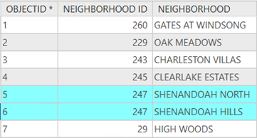

結合 ID フィールド
テーブルを使用して、参照データ フィーチャクラス内のフィーチャに対して、代替名を指定することができます。 ストリートの代替名を使用すると、フィーチャに指定された複数の名前の 1 つを使用して、住所をフィーチャに一致させることができます。 たとえば、Bridge Street が Slash Road とも呼ばれている場合は、266 Bridge Street を使用して見つかるものと同じ住所を 266 Slash Road を使用して、見つけることができます。
プライマリー フィーチャクラスには、各レコードについて ID 値が入るフィールドが必要です。 この ID をプライマリー フィーチャクラス内の複数のフィーチャに関連付けて、代替名テーブルの Join ID フィールドにある一意のレコードへのリンクに使用できます。 これらは、プライマリー フィーチャクラスと代替名テーブルの多対多または多対 1 のリレーションシップである必要があります。 プライマリー フィーチャクラスには、各レコードに一意の ID 値を格納するフィールドが必要であり、このフィールドを使用すると、代替名テーブルから結合 ID にリンクすることができます。
注意:
ロケーターを構築する際、プライマリー参照データの ObjectID と代替名テーブルを結合 ID ロケーター ロール フィールドにマッピングしないでください。 ObjectID を使用するとロケーターのサイズが大きくなり、バッチ ジオコーディングの性能とジオコーディング品質が低下します。
