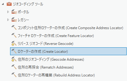

    1. [ジオプロセシング] ウィンドウで、 [ツールボックス] タブをクリックします。
    2. ジオプロセシング ツールボックスのリストで、 [ジオコーディング ツール] をクリックします。
    3. ジオコーディング ツールのリストで [ロケーターの作成] ツールをクリックします。
      ロケーターの作成ツール

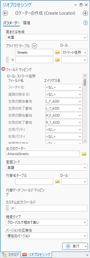

  3. [ロケーターの作成] ツール ウィンドウの [ロール] ドロップダウン リストをクリックし、ロケーターの基準にするロールを選択します。
    データに適したロールの詳細については、「 プライマリー ロケーター ロール 」をご参照ください。
  4. [プライマリー テーブル] テキスト ボックスの横にある [参照] ボタン 参照 をクリックします。
    [プライマリー テーブル] ダイアログ ボックスが開きます。
  5. ロケーターで使用するプライマリー参照データを選択し、 [OK] をクリックします。
    ロケーターで使用するデータセットが複数存在する場合は、ロケーターに含めるすべてのプライマリー参照データがこのツールに表示されるまで、この手順を繰り返します。 ただし、このツールを使用してロケーターを構築する場合、プライマリー テーブルは 1 つのロールに対して 1 つだけ使用できます。

  6. [エイリアス名] 列にあるドロップダウン矢印をクリックし、適切なフィールド名を選択して、データ内のフィールドを、指定したロケーター ロールに必要なフィールドに関連付けます。
    出力ファイルの名前と出力先は、自動的に選択されます。

  7. ファイル名と出力先の値を変更するには、 [出力ロケーター] テキスト ボックスの横にある [参照] ボタン 参照 をクリックします。
    [出力ロケーター] ダイアログ ボックスが表示されます。
  8. ロケーターの保存場所 (保存場所はファイル フォルダーである必要があります) を指定し、ロケーターに名前を付けて、 [保存] をクリックします。

  9. 必要に応じて、パラメーターの値を設定すると、ロケーターをさらにカスタマイズできます。

  10. [実行] 実行 をクリックします。
    ロケーターの作成ツール ウィンドウ
