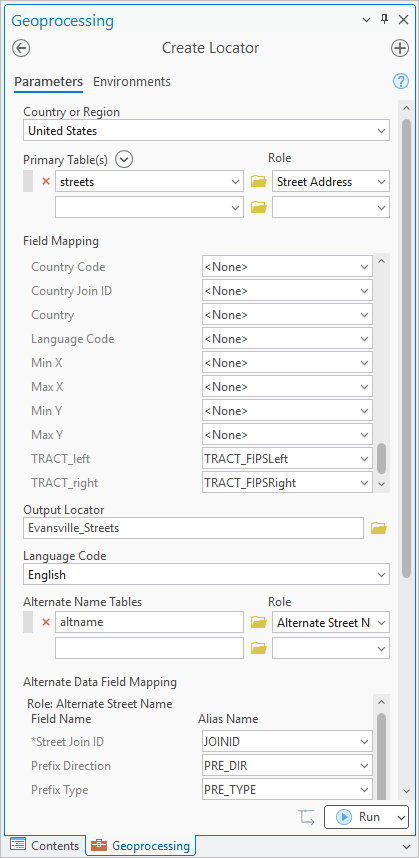

  1. カスタム出力フィールド テキスト ボックスに「TRACT」と入力し、Tab を押してロール フィールドを保存します。
    カスタム出力フィールドとして使用するための名前を入力すると、新しいロール フィールドが フィールド マッピング に自動的に追加されます。 この場合、参照データから フィールド マッピング の新しいロール フィールド セットにフィールドを割り当てる必要があります。
  2. ロール: ストリート住所 セクションまでスクロールして戻ります。 フィールド マッピング パラメーターで、カスタム出力フィールドのフィールドをマッピングします。
    1. TRACT_left で TRACT_FIPSLeft を選択します。
    2. TRACT_right で TRACT_FIPSRight を選択します。
    フィールド マッピング パラメーター内のカスタム出力フィールド ドロップダウン。 チュートリアルで作成したカスタム出力フィールドに、フィールド値 TRACT_FIPSLeft と TRACT_FIPSRight を割り当てています。

必要に応じて、ロケーターの精度を設定できます。 デフォルトでは、ロケーターは グローバル高精度 で作成され、グローバルで元の参照データの 0.5 メートル以内にある結果が返されます。 グローバルで極めて高い ではグローバルで元の参照データの 1 メートル以内にある結果が返され、ローカルで極めて高い では小さなローカル エリアでより高い精度の結果が返されます。
  1. 精度タイプ ドロップダウン メニューから ローカルで極めて高い を選択します。
    ローカル ジオコーディングには、この高精度の設定が適しています。
ツールを実行することによるロケーターの作成
  1. 実行 をクリックして、エバンズビルのストリート住所ロケーターを作成します。
