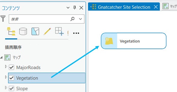

データの追加
モデルはデータを操作し、ジオプロセシング ツールの出力が別のツールの入力として使用されます。 モデルの構築は、処理するデータを追加することから開始します。
データをモデルに追加するには、マップの コンテンツ ウィンドウ内のレイヤーと プロジェクト ウィンドウ内のデータセットをモデルまでドラッグします。
レイヤーとデータセットがモデルに追加され、入力データ変数として表示されます。
モデルにへのレイヤーの追加
モデルへのデータ追加の詳細

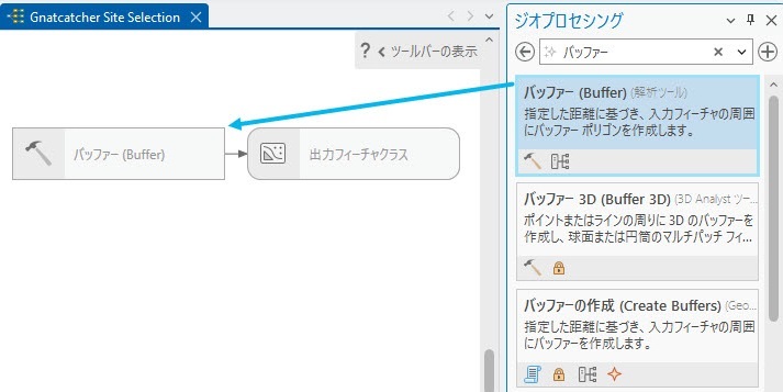

ジオプロセシング ツールの追加
ジオプロセシング ツールは、モデルの基本となる部分です。 ArcGIS Pro には、さまざまな GIS タスクを実行するためのジオプロセシング ツールが多数用意されています。 実行する操作に適切なツールを判断できれば、これらのツールをモデルに追加するのは簡単です。
ジオプロセシング ツールをモデルに追加するには、モデル ビューがアクティブであることを確認してから、ツールを検索するための入力を開始します。 検索結果のリストが モデルにツールを追加 ダイアログ ボックスに表示されます。 ツールをダブルクリックしてモデルに追加します。 または、ジオプロセシング ウィンドウまたは カタログ ウィンドウからモデルまでジオプロセシング ツールをドラッグすることもできます。
ツールがモデルに追加され、通常は灰色の長方形で表示されます。これは、ツールを実行する準備がまだできていないことを示しています。 ツールに加えて、ツールによって作成される出力データ変数もモデル ダイアグラムに表示されます。
モデルへのジオプロセシング ツールの追加
モデルへのジオプロセシング ツール追加の詳細

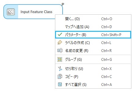

モデル パラメーターの設定
任意の変数をモデル パラメーター内に設定できます。 モデル パラメーターとして設定された変数は、モデルをジオプロセシング ツールとして実行するときにツール パラメーターとして表示され、モデルの作成時とは異なるデータまたは値を指定してモデルを処理できます。
モデル パラメーターを設定するには、モデル内の変数を右クリックして パラメーター を選択し、変数をモデル パラメーターに設定します。
変数の上にインジケーター (P) が表示され、モデル パラメーターであることが示されます。また、変数のショートカット メニューの パラメーター オプションの横にチェック マークが表示されます。
変数をモデル パラメーターにする
モデル パラメーターの詳細

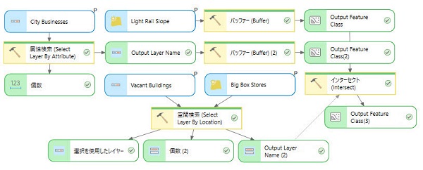

モデルの実行
ModelBuilder タブの 実行 ボタン をクリックして、モデル全体を実行します。
モデル内のツールが実行されている間は進行状況ウィンドウが表示され、実行中のツールやメッセージが通知されます。 モデルの実行中は、アクティブに実行されているツールが進行状況バーでハイライト表示されます。
正常に実行されたツールは チェック マーク アイコン で表示され、正常な出力にも チェック マーク アイコン が表示されます。 マップへ追加 マークが付けられた出力変数は、最後にアクティブになったマップに追加されます。
モデル全体が実行されました。
モデル内のすべてのツールが正常に完了しています。
モデルの実行の詳細
