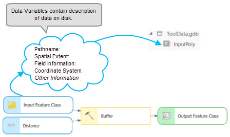

データをモデルに追加すると、データ変数が作成され、青色の角丸四角形で表示されます。 データ変数には、データ自体ではなく、データの説明が含まれます。 ModelBuilder は、変数のデータに関する説明的な情報 (空間範囲、フィールド情報、座標系) や、データへのパスを保存します。
データの説明
モデルを実行する前に、データ パスが正しく設定されていることを確認することをおすすめします。 データ変数の値 (データセットへのパスやレイヤー名) を表示または変更するには、変数をダブルクリックするか、変数を右クリックして 開く をクリックします。 ダイアログ ボックスが開き、次の情報が表示されます。

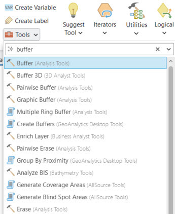

  • ModelBuilder タブで、挿入 > ツール の順にクリックして、ジオプロセシング ツールおよびモデル特有のツール (反復、ユーティリティー、論理ツールなど) を追加します。
    モデルに追加するバッファー ツールを選択
  • ModelBuilder で直接入力して モデルにツールを追加 ダイアログ ボックスを開き、特定のツールを検索します。 ツールをダブルクリックして、モデルにツールを追加できます。 検索結果からツールをドラッグすることもできます。 モデルにツールを追加 ダイアログ ボックスには、すべてのジオプロセシング ツールとモデル特有のツールが含まれています。
    モデルにツールを追加ダイアログ ボックス

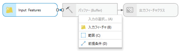

  1. ツールに接続したい変数にマウス ポインターを合わせます。
    ポインターの形状が接続ポインター に変わります。
  2. マウス ボタンをクリックしたまま、接続するツールまでポインターを移動します。
  3. ツールの上でマウス ボタンを離し、変数を接続するツール パラメーターを選択します。
    データとツール パラメーターの接続
    変数とツールの間に接続が作成されます。

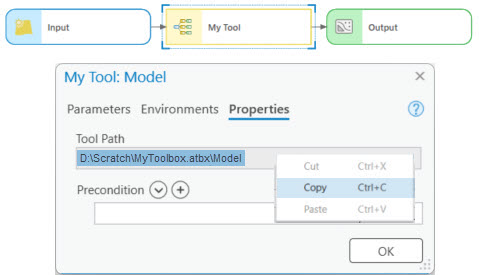

ツール プロパティは、ツール ダイアログ ボックスを開き、[前提条件 などのプロパティを指定することで設定できます。 ツール パス プロパティは読み取り専用で、ツールのソースを示します。 ソース パスをコピーするには、選択したパスを右クリックして コピー をクリックします。
プロパティ タブのツール パス プロパティ
