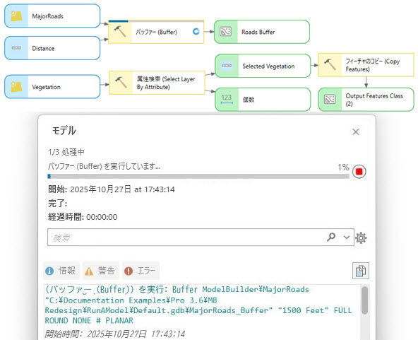

実行中のモデル
実行準備ができていない (無効の) モデル プロセスを個別に実行しようとすると、実行不能のプロセスであることを示す警告メッセージが表示されます。 モデル全体を実行しようとしたときに、モデルに実行不能のプロセスが含まれている場合は、実行可能なプロセスが順番に実行され、準備ができていないプロセスは実行されません。
モデルが実行されると、モデル メッセージが表示されます。 実行中のモデルをキャンセルするには、キャンセル ボタン をクリックします。 ModelBuilder のリボン上の メッセージ グループにある 開く ボタン を使用して、メッセージ ウィンドウをもう一度開くことができます。
処理が実行中、ツール エレメントは青色でハイライト表示され、進行状況バーが表示されます。 正常に実行されたツール エレメントは黄色に変わり、チェック マーク アイコン が表示されます。 正常に完了した出力エレメントは緑色でハイライト表示され、チェック マーク アイコン が表示されます。 ツールの実行に失敗した場合は、ツール エレメントには赤の枠線と エラー アイコン が表示されます。 グループ内のツールが失敗すると、グループが赤色でハイライト表示されます。 エラー メッセージを表示するには、実行に失敗したツールを右クリックして メッセージ を選択します。

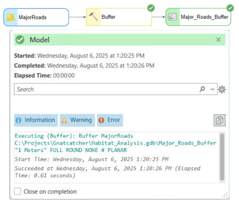

モデルのメッセージ
モデルを実行すると、進行状況ウィンドウに、結果に応じて異なる色とシンボルを示すステータス バーが表示されます。
  • 緑色と 成功 シンボル 成功 - モデルは、エラー メッセージや警告メッセージが発生することなく完了しています。
  • 黄色と 警告 シンボル 警告 - モデルは警告メッセージが発生した状態で完了しています。
  • 赤色と エラー シンボル エラー - モデルは失敗しています。

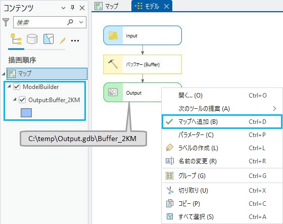

マップへ追加
ModelBuilder ウィンドウでモデルを実行している場合、出力データ変数を右クリックして マップへ追加 を選択すると、マップに出力データセットを追加することができます。 ツールがすでに実行されている場合は、データがマップに追加されます。 ツールがまだ実行されていない場合は、ツールの実行が終了した後で、データがマップに追加されます。 レイヤーを管理できるよう、コンテンツ ウィンドウに表示された専用の ModelBuilder グループ レイヤーの下に出力が追加されます。 レイヤー名には、ModelBuilder 変数の名前と値の両方が含まれます。
マップへ追加オプション
注意:
ModelBuilder グループ レイヤーへの出力の追加を無効にするには、出力をモデル フィーチャ レイヤーに追加 オプションをオフにします。 追加されたレイヤー名には、変数の値のみが含まれます。
