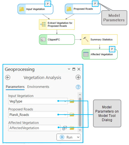

モデル変数はいずれも、モデル パラメーターとして設定することができます。 モデル変数をパラメーターとして設定する主な理由は、次の 2 つです:
  • モデル パラメーターとして設定された変数は、モデルをジオプロセシング ツールとして実行するときにツール パラメーターとして表示され、モデルの作成時とは異なるデータまたは値を指定してモデルを処理できます。
    ジオプロセシング ウィンドウのモデル パラメーター
  • モデル パラメーターとして設定され、データセットを参照する出力変数は、モデルをジオプロセシング ツールとして実行したときにマップに追加されます。 また、派生した出力変数がモデル パラメーターとして設定され、その変数がツールによって更新されたデータセットまたはワークスペースを参照する場合、そのデータセットまたはワークスペースはモデル ツールの実行が終了したときに自動的に更新され、更新内容が表示されます。
モデル パラメーターの設定
モデル変数をパラメーターに設定するには、モデルを ModelBuilder で編集する必要があります。 ModelBuilder で変数を右クリックし、パラメーター を選択します。 パラメーターとして設定した変数には、モデル内に P の文字が表示されます。
変数の名前は、モデル パラメーターのラベルとして使用されます。 モデル パラメーターの名前を変更するには、ModelBuilder でモデル変数の名前を変更します。 変数を右クリックして 名前の変更 を選択し、新しい名前を指定します。 モデル ツールを ジオプロセシング ウィンドウで開くと、パラメーター名が新しい名前に反映されます。 変数の値は、対応するモデル パラメーターのデフォルト値として使用されます。 ModelBuilder で変数に値を設定していない場合、モデル パラメーターは空になります。
