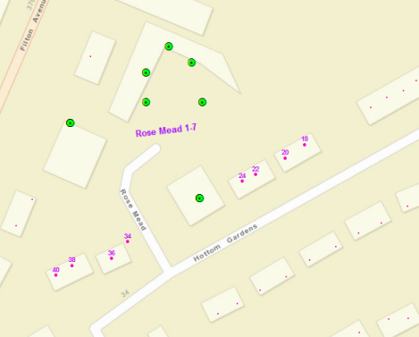

次のマップでは、Hottom Gardens が主要ストリートです。 このストリートに沿って 18 ~ 24 番地と 34 ~ 40 番地の住所 (ピンクの点で表示) があり、24 と 34 の間に番地のギャップがあります。 過去のある時点では、Hottom Gardens の 26 ~ 32 番地には建物が存在していました。 ところが、新規開発によってこれらは Rose Mead という名前の新しいストリート沿いに移転し、緑色の点で示された 1 ~ 7 番地の住所が割り当てられました。
マップには、主要ストリートに沿った番地にギャップがある状態と、1 ~ 7 番地の住所が割り当てられている新しい住所が示されています。

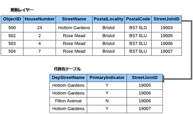

プライマリー参照データと代替名テーブルの属性は、従属するストリート名を示しています
従属するストリート名ロールによって作成されたロケーターに対して代替名テーブルを使用するには、標準化された従属するストリート名を含むフィールドと、プライマリー ロールと代替名テーブル ロールの両方から Street Join ID フィールドをマッピングすることでプライマリー参照データをリンクするために使用できる ID を含む結合フィールドが必要です。 さらに、ストリートの方向の接頭辞、種類の接頭辞、ストリートの種類、方向の接尾辞、完全なストリート名などを格納するフィールドを指定することができます。 必要に応じて、言語コードまたは優先名インジケーターを含むフィールドを指定できます。 プライマリ参照データが正規化されおり、ストリート名が含まれていない場合、優先名インジケーターを含むフィールドを指定することができます。 優先名インジケーターの値 (True / False または Yes / No) が代替名テーブルに存在し、従属するストリート名ロールから Primary Name Indicator フィールドにそれがマッピングされた場合、値が True または Yes のストリート名がプライマリーの従属するストリート名として使用されます。 上記のテーブルは ID フィールドの値によって接続され、その値は Street Join ID ロケーター ロール フィールドにマッピングされる必要があります。

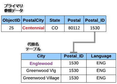

この状況の例として、Colorado の郵便番号 80112 が挙げられます。ここでのプライマリ都市名は Englewood ですが、この郵便番号内のほとんどの住所は Centennial という都市の領域内にあります。Centennial はこの郵便番号の住所として認識されている別の都市名です。 郵便番号 80112 で検索して返される一致候補には都市として Englewood が含まれ、これは予期しない結果です。
代替郵便番号都市名ロールのプライマリ参照データと代替名テーブル
代替郵便番号都市名ロールによって作成されたロケーターに対して代替名テーブルを使用するには、代替郵便番号都市名を含むフィールドと、プライマリー ロールと代替名テーブル ロールの両方から Postal Join ID フィールドをマッピングすることでプライマリー参照データをリンクするために使用できる ID を含む結合フィールドが必要です。 必要に応じて、言語コードおよび優先名インジケーターを含むフィールドを指定できます。
