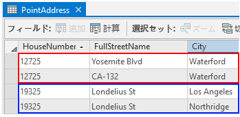

代替名をサポートするロケーターを作成する方法として、同じ場所を表すものの異なる属性を持つ重複フィーチャを含むように、参照データを書式設定できます。 以下のデータはこれを示しており、12725 Yosemite Blvd, Waterford と 12725 CA-132, Waterford はジオメトリーは同じですが、FullStreetName フィールドの値が異なります。
名前は異なるが同じ場所である重複フィーチャを含む PointAddress 属性テーブル

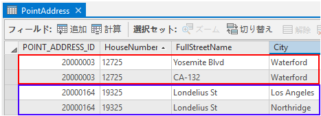

フィーチャの代替名をサポートするロケーターを作成するために推奨される方法は、代替値をテーブルに追加し、プライマリ ロケーター ロールに対応する代替名テーブル ロールを使用することです。 ただし、参照データに重複フィーチャがすでに存在する場合、代替値が作成可能になり、ロケーターの作成 ツールでロケーターを構築するときに重複ジオメトリーが除外されます。 重複ジオメトリーを削除するには、場所が同じである重複フィーチャ同士を結び付ける ID のフィールドが、プライマリー参照データに含まれている必要があります。 この ID フィールドをロケーター ロールのフィーチャ ID フィールド (POINT_ADDRESS_ID など) にマッピングする必要があります。 これによりロケーターのサイズが削減され、ジオコーディング結果から過剰な一致候補が削除されます。
POINT_ADDRESS_ID フィールドが同じ場所の重複フィーチャにリンクしている PointAddress 属性テーブル

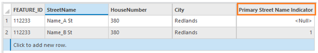

プライマリー参照データに異なるストリート名の値を持つ重複フィーチャがあり、どのストリート名を優先名にするか指定したい場合は、ジオコーディングの際に優先名として返されるストリート名を指定するフラグを含むフィールドが、参照データに含まれている必要があります。 このフィールドをロケーター ロールの 優先ストリート名インジケーター フィールド (PrimaryStreetFlag など) にマッピングする必要があります。 フィーチャ ID をマッピングする場合は、優先ストリート名インジケーター フィールドを使用して、同じフィーチャ ID を持つフィーチャの優先ストリート名を定義します。 フィーチャ ID をマッピングしない場合は、プライマリー参照データの各ストリート名がプライマリーとしてマークされます。重複排除が機能せず、各ストリート名が個別に保存されるからです。
フィーチャ ID と優先ストリート名インジケーターを含むフィーチャクラスの属性テーブル

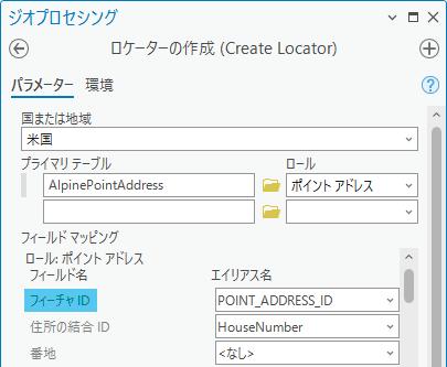

ロケーターの作成 ツールは、フィーチャ ID フィールドにマッピングされた値を使用して、最初に出会うジオメトリー以外のすべての重複ジオメトリーをスキップします (最初に出会うジオメトリーはロケーター内に格納されているものです)。 代替属性値は、重複フィーチャの一致する ID に基づいて作成されます。
ロケーターの作成ツールでフィーチャ ID ロケーター ロール フィールドに割り当てられた POINT_ADDRESS_ID フィールド
