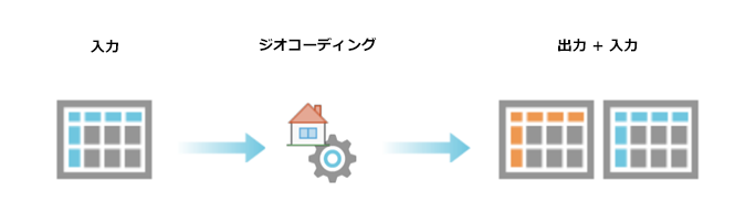

ジオコーディングの結果に含まれるコンテンツ
ジオコーディングされた結果には、ロケーターの出力フィールドと、元の入力住所フィールドが含まれます。
住所のテーブルをジオコーディングすると、住所のテーブル内の住所フィールドのコピーが、出力ポイント レイヤーに格納されます。 テーブルをジオコーディングすると、ロケーターによって返される出力フィールドに新しい接頭辞が含まれ、テーブルの元のフィールドは保持されます。
