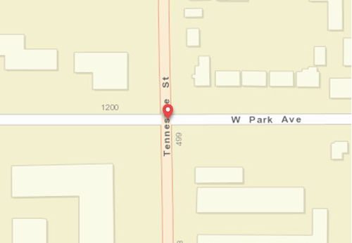

物理的に接続されている交差点
一般的な交差点は、2 つのストリート セグメントが物理的に交差したときに形成されます。 例: W Park Ave and Tennessee St, Redlands, CA

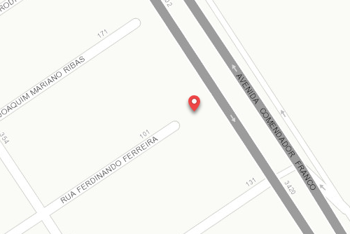

仮想交差点
仮想交差点は、2 本のストリート間の距離が非常に短い単一のポイント (行き止まりや袋小路など)、または切断されたストリート間の距離が非常に短い、複数のポイントを持つ平行するストリートで構成されます。 仮想交差点の距離許容値は 60 メートルです。 物理的に接続された交差点が少なくとも 1 つ返される場合、仮想交差点は返されません。 物理的に接続された交差点が返されず、ストリート間の距離が許容値内の場合に、仮想交差点が結果として返されます。 仮想交差点の検索の例は Rua Ferdinando Ferreira @ Avenida Comendador Franco, Curitiba, BRA です。

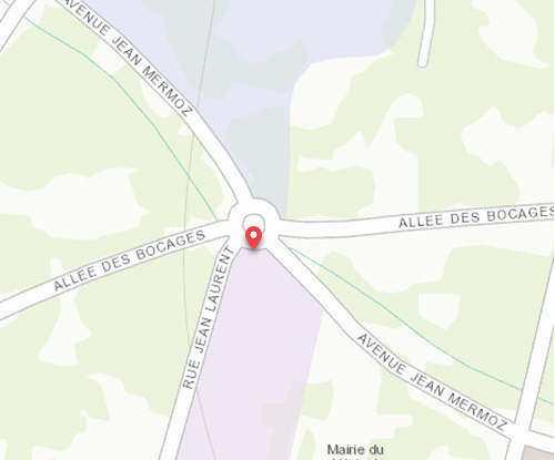

ロータリー
サポートされる切断された交差点には、ロータリーもあります。 ロータリーは、2 本以上のストリートが円形の道路につながっているものです。この円形の道路には、通常は名前は付けられていません。 これにつながるストリートは、通常は相互にはつながっていませんが、これらのストリートが距離許容値内にあれば、ロケーターが交差点の一致を返します。 ロータリー交差点検索の例: Rue Jean Laurent & Avenue Jean Mermoz, Le Vésinet, FRA

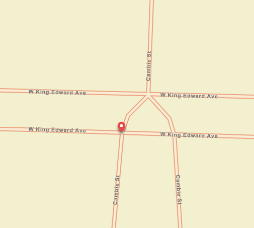

あいまいな交差点
交差点検索を行ったときに、複数の一致が返されることがあります。 これは、分離した道路が互いに交差する場合に見られます。 分離した道路は、中央分離帯で分かれる 2 本のストリート セグメントで構成されます。 このシナリオでは、同じストリート名の別々の場所で交差する交差点が、最大で 4 か所あります。 このような検索では、ロケーターはあいまいな交差点の許容値を使用し、結果から余分な交差点候補を削除します。 デフォルトのあいまいな交差点の許容値は 30 メートルです。 具体的には、同じ所在地 (近隣、市、郵便番号) に同じストリート名を持つ複数の交差点の候補がある場合、それが 30 メートル以内であれば、ロケーターは 1 つの候補しか返しません。 あいまいな交差点の検索の例: Cambie St and W King Edward Ave, Vancouver, British Columbia この場合、同じストリート名を持つ交差点の候補が 3 つあります。 その位置はあいまいな交差点の許容値の範囲内なので、交差点の候補は 1 つしか返されません。
