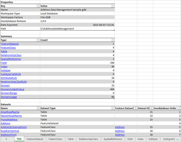

Excel
ジオデータベース内の住所データから生成された Excel ワークブックの例を次に示します。 コンテンツ ウィンドウ (TOC) タブには、レポートに記載されている情報の概要が示されています。 ワークブックの別のセクションにすばやく移動するには、ハイパーリンク付きテキストをクリックするか、ワークシートの下部にあるタブを使用します。
スキーマ レポートの生成ジオプロセシング ツールから生成された Excel レポート出力の例

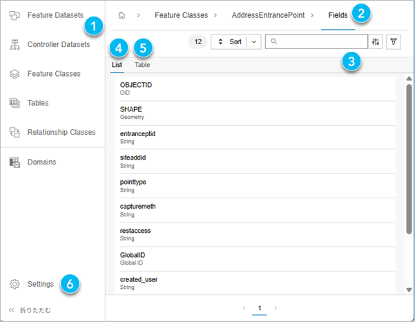

ダイナミック HTML
ダイナミック HTML はサポートされているもう 1 つの形式であり、ブラウザーを介したナビゲーションが可能です。 リスト ビューとテーブル ビューの 2 つの方法で情報を表示することができます。 リスト ビューは簡易ナビゲーションに使用し、テーブル ビューではすべてのプロパティを確認できます。 ダイナミック HTML の例を以下に示します:
スキーマ レポートの生成ジオプロセシング ツールから出力されたダイナミック HTML レポート
次の表は、上図のリスト ビューからの番号を、対応するエレメントの番号および説明と関連付けています。
エレメント
説明
ナビゲーション バーに、データセットなどのジオデータベース オブジェクトとドメインなどのジオデータベース機能が表示されます。
ブレッドクラムによって、スキーマ レポートの階層とコンテンツ ビュー (テーブル ビューまたはリスト ビュー) に表示されている情報の関係が示されます。
並べ替えツール、検索ツール、フィルター ツールを使用して、情報を速やかかつ効率的に検索できます。
リスト ビューでは、コンテンツ ビューの情報にざっと目を通すことができます。
5
テーブル ビューにはコンテンツ ビューの情報が表示され、一般的なプロパティをすべて確認できます。
6
設定では、レポート全体におけるシステム プロパティの表示を制御します。
スキーマ レポートのリスト ビューのエレメント

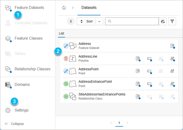

スキーマ比較レポートは スキーマの比較 ジオプロセシング ツールを使用して作成します。その外観と操作性は ダイナミック HTML レポート の出力と同じですが、いくつかのはっきりとした違いがあります。 デフォルトで、 [差異のみを表示] がオンになっています。 スキーマ比較レポートのリスト ビューの例を以下に示します:
スキーマの比較ジオプロセシング ツールから出力されたスキーマの比較レポートのリスト ビュー
エレメント
説明
青色の点は、レポート内の差異を示しています。
挿入、更新、削除アイコンは変更のタイプを示しています。 コンテンツ ビューの階層レベルによっては、更新に挿入、更新、削除が含まれる場合があります。
設定では、システム プロパティの表示と差異のみの視覚化を制御します。

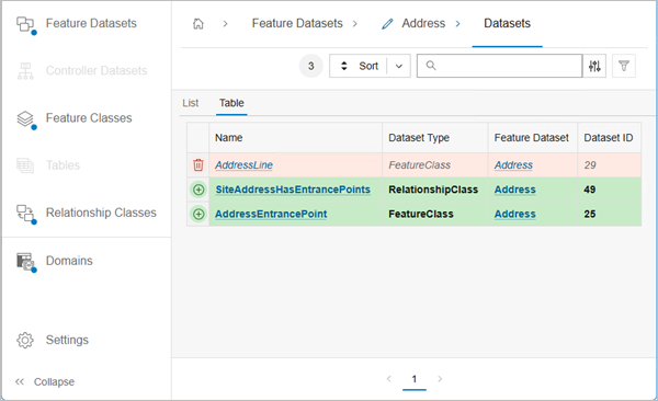

スキーマ レポートのテーブル ビューのエレメント
スキーマ比較レポートのテーブル ビューの例を以下に示します:
スキーマの比較ジオプロセシング ツールから出力されたスキーマの比較レポートのテーブル ビュー

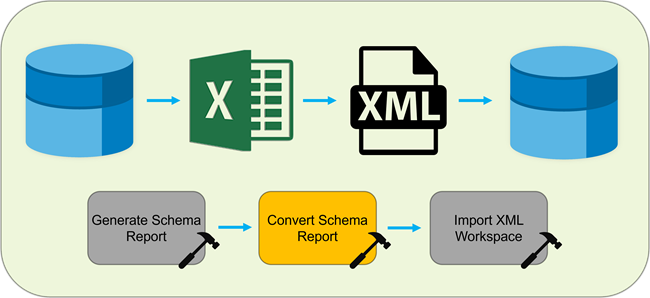

一般的なワークフローは、スキーマ レポートを Excel ワークブックにエクスポートしてから、Excel 内でスキーマの変更を実行します。 これは、スキーマの変更を行うために複数のデザイン ビュー (フィールド、ドメイン、サブタイプなど) を開いて作業する方法の代わりとなり、スキーマの変更が大量に必要な場合には、より高速で生産性の高いワークフローになることもよくあります。
以下の短いビデオで、ワークフローの概要について説明します。
以降のステップでは、複数のデータ モデリング タスクに適用可能なワークフローと、使用されるジオプロセシング ツールについて概要を説明します。
  1. スキーマ レポートを生成 し、 .xlsx または .json ファイルにエクスポートします。
  2. Excel ワークブックまたは JSON ドキュメントを開き、スキーマ変更を行います。
  3. スキーマ レポートを元の形式から .xml ファイルに変換 します。
  4. [カタログ] ウィンドウ、カタログ ビュー、またはジオプロセシング ツールからジオデータベースを作成します。
  5. スキーマ変更が含まれている XML ワークスペース ドキュメントを新しいジオデータベースにインポート します。
スキーマ レポートを生成し、XML に変換し、XML ドキュメントを新しいジオデータベースにインポートしているダイアグラム
