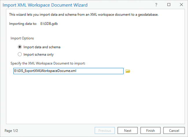

XML ワークスペース ドキュメントのインポート ウィザードを使用して XML ワークスペース ドキュメントをインポートするには、次の手順を実行します。
  1. [カタログ] ウィンドウで、ジオデータベースを右クリックします。 ショートカット メニューから [インポート] 内にある [XML ワークスペース ドキュメント] を選択します。
    [XML ワークスペース ドキュメントのインポート ウィザード] ウィンドウが表示されます。
    XML ワークスペース ドキュメントのインポート ページ 1/2

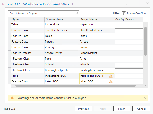

  2. [インポート オプション] で、 [データとスキーマをインポート] または [スキーマのみをインポート] を選択し、インポートする XML ワークスペース ドキュメントを指定して [次へ] をクリックすると、インポートする前のデータセットのリストと競合の可能性が表示されます。
  3. データセット、フィーチャ データセット、ドメインのリストを確認します。 必要に応じて、ジオデータベースにインポートする前に、名前とコンフィグレーション キーワードを変更します。
    注意:
    名前の競合があるアイテムのみを表示するには、 [名前の競合] をクリックします。
  4. [完了] をクリックして、XML ワークスペース ドキュメントをインポートします。
