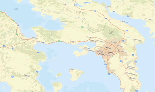

ギリシャの首都アテネの道路ベースマップの 3D ビュー
ギリシャの首都アテネのサンプル ベースマップを示します。

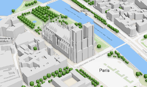

フランス、パリの 3D ベースマップ
サンプル 3D ベースマップは OpenStreetMap の建物と樹木を表示しています。
